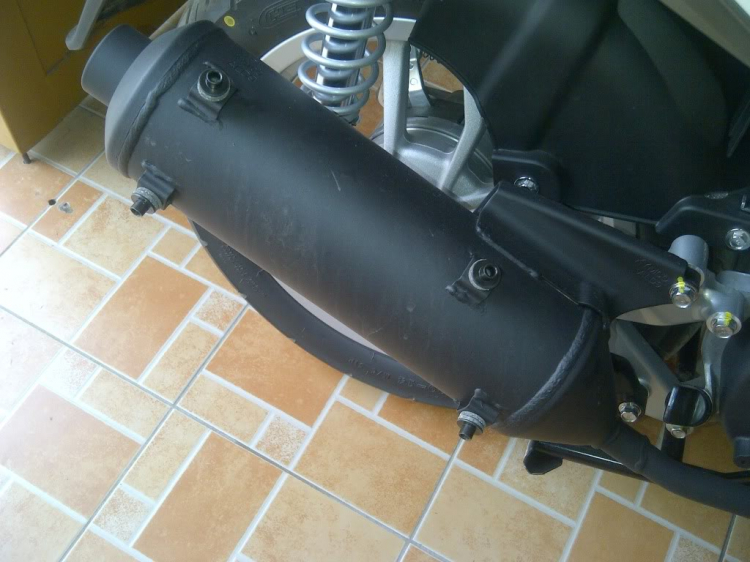

Việc đau đầu nhất là cái ốp bô. Hôm nay em mua lưỡi cưa về cắt phén nó đi hết phần đuôi. Làm cho cái ốp nhìn trống trơn. Giờ chỉ mong nó được như lúc đầu. Hic hic

. Hôm nọ tháo ra định lấy bớt 2 cái long đền nhưng nhiệm vụ bất khả thi nên phải gắn lại .
Giống thế này hả ?phanthaiphong nói:Việc đau đầu nhất là cái ốp bô. Hôm nay em mua lưỡi cưa về cắt phén nó đi hết phần đuôi. Làm cho cái ốp nhìn trống trơn. Giờ chỉ mong nó được như lúc đầu. Hic hic

Ở ngoài chắc chẳng ai làm mấy cái ốp cho dòng xe này. Haizz
Cái này là bác tháo nó ra hẳn rồi. Em chỉ cắt cho nó ngắn lại thôi. Cắt phần nhựa nằm ở chỗ phần xả khói ra ngoài ấy. Giờ nhìn nó lộ ra vết cắt, đã vậy còn xấu hơn lúc đầu nữaMK nói:Giống thế này hả ?phanthaiphong nói:Việc đau đầu nhất là cái ốp bô. Hôm nay em mua lưỡi cưa về cắt phén nó đi hết phần đuôi. Làm cho cái ốp nhìn trống trơn. Giờ chỉ mong nó được như lúc đầu. Hic hic![]()

Xe này giờ ra đường ai cũng nhìn hết, thêm cái ốp pô khác người nữa thì càng gây chú ý hơn. Haha
Giờ mà ra đặt chắc hơn tháng sau có hàng quá bác ơi. Xe còn hiếm huống chi phụ tùng. Mà kệ để vậy cho nó độc.MK nói:Chào thua với bạn cái món cắt ốp này , ra đại lý đặt mua gắn lại như cũ đi bạn .
