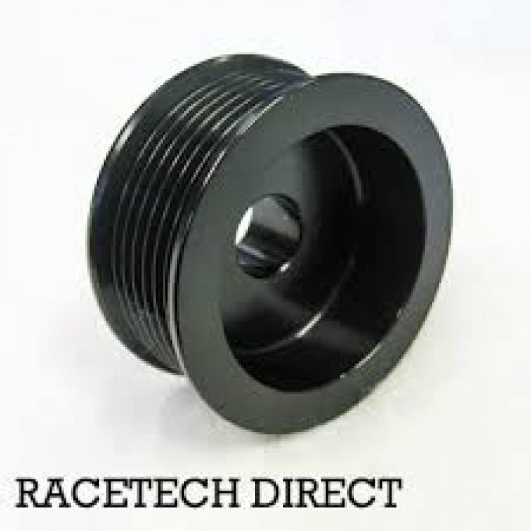

dạ gentra của mình dùng loại trên bác ah. puly được đúc nguyên khối và đượcgia công.
Vậy thì tiếng kêu ò ò ko thể ở đây được, vì ở đây chả có gì để kêu cả. Nguyên nhân ở Puly trục cơ là khá cao.

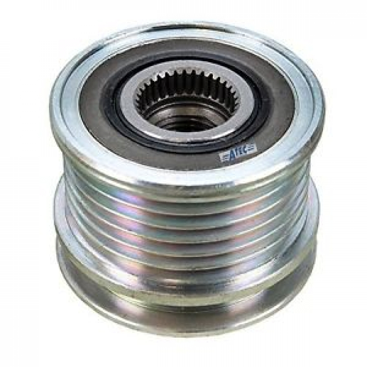

xác suất bác bị puli máy phát khá cao dòng cruze 1.8 hay cdx rất hay bị cái này puli hình thứ 2 ... test cái đó rất dễ tháo máy phát và thay đầu puli vào thử xem trong vòng 1h ....01217324618
