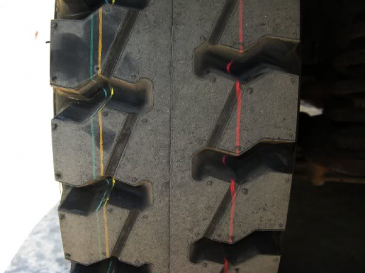

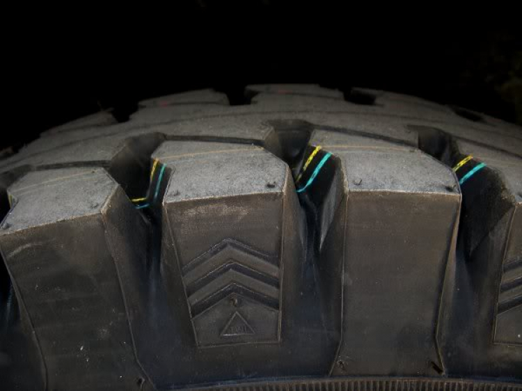

@bác 1.6: Lốp mới của bác đẹp quá. Em không hiểu bọn Casumina nó thiết kế kiểu gì mà lốp nhà bác là 6.50-16 mà đường kính có 702mm mà của nhà em là 6.00-16 lại tới tận 718mm nhỉ. Chắc sau này khi bộ lốp này của nhà em mòn hết em sẽ thay một bộ giống của bác. Gai lốp này có cả gai ngang lẫn gai dọc nhìn hay quá đi.
Một số hình close up để bác Mig tham khảo nè. Gai dọc của nó không sâu lắm đâu, chạy chéo, phối hợp với phần gai ngang phía trong tạo thành đường zig-zag. Mình chưa hiểu rõ mấy ký hiệu màu chạy dọc lốp.

Gai lốp đẹp quá. Ngai ngang to, sâu và chạy ra tận mép lốp thế này không lo đá răm kẹt vào khe giữa các gai. Khả năng tự làm sạch bùn và đào bới chắc cũng khá hơn loại tòan gai dọc của em. Thêm hai hàng gai dọc nhỏ và nông này chắc cũng thêm thắt chút khả năng bám đường trên quốc lộ. Khả năng chịu đinh và đá chém chắc chắn tốt hơn mấy loại lốp HT đời mới vì phần cao su ở hai bên siêu dày, phần cao su mỏng hơn chỉ khoảng 1/3 ở giữa.

Thôi thế là mình "chuột bạch" xong vụ lốp rồi nhá. Nói thực là lúc mua mình cũng chỉ đòi lốp gai ngang thôi chứ chả biết mặt mũi nó thế nào vì cũng không thấy cả cái loại CA 402F này nữa (mà của đáng tội, thấy thì cũng không chọn vì không thấy list cỡ lốp của mình). Trong bụng đinh ninh gai dọc nó sẽ là loại này
http://www.casumina.com.v...t_id=75&type_id=10 (tàm tạm nhưng ghét vụ đá văng gầm xe khi đi xe Mig, hehe)
còn gai ngang sẽ là loại này:
http://www.casumina.com.v...ail&product_id=10# (rất xấu)
Bây giờ về mới tìm lại trên mạng coi nó ra sao ấy chứ. Lúc thay lốp cho mình, mấy anh thợ bảo rằng lắp cái lốp xe tải vào cái xe nhỏ xíu thế kia thì chạy biết đến bao giờ mới mòn. Hehe
