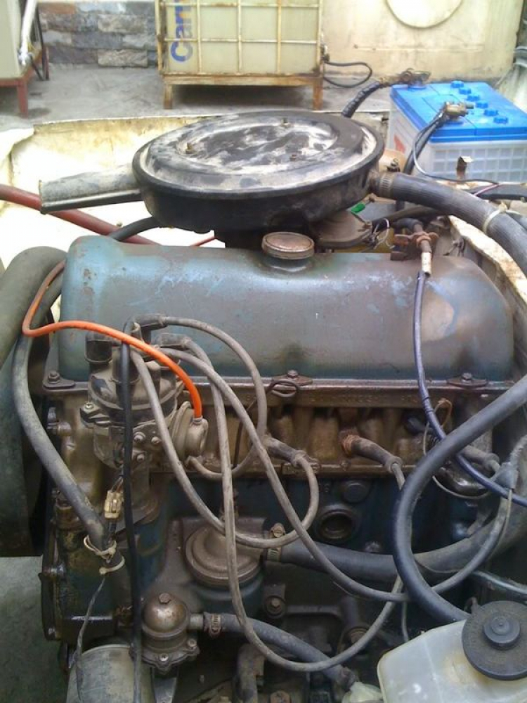

Các Bác ơi sao NiVa 1600 của em sáng ra cứ phải nổ máy khoảng 10 phút thì mới đi được ạ (tình trạng xe của em như sau, còn nguyên 2 cầu, máy zin 4 số) em đi, trong xe rất ồn, mỗi lần đi vào đường xấu xe rung lắc ghê quá. Côn nặng. Em ở HP mới tập chơi NiVa. Các Bác giúp em với.

Bác nói "cứ phải nổ máy khoảng 10 phút thì mới đi được" là sao hả bác, chưa đủ 10 phút thì lên ga bị lịm đi không lên được à. Cái này hồi em còn chạy con chế hòa khí cũ cũng bị như thế nhưng chỉ khoảng 30 giây thôi, sau đó lại lên ga được. Bác tìm bác nào chuyên chỉnh chế hòa khí chỉnh lại cho bác xem thế nào nhé. Cái chế zin của Niva hòan toàn cơ khí và cũng đã cũ nên không dễ chỉnh đâu.
Còn xe ồn thì bác tìm xem nó kêu và rung lắc ở chi tiết nào (cản, khung sườn, cánh cửa,...) rồi tìm cách vặn chặt cho nó khỏi lắc. Cái nào không thể xử lý được thì tháo ra vứt xxx nó đi là xong :D. Xe nhà em hồi mới về kêu kinh lắm, em mỗi lần phát hiện ra một thứ để khắc phục nên kết quả là bây giờ ... vẫn ồn ở chỗ cái cản sau. Cái cản em thấy tiếc quá không nỡ tháo, chắc nếu cố cứu chữa không được thì em cũng đành tháo vậy.

Xe này hỏng nặng lắm, bác bán rẻ lại cho em nhé :D hehe

Chuẩn Bác ạ, em lên ga nó cứ lịm dần. Có ông thợ chuyên làm máy báo giá cho em là thay máy toy 3A kiêm cả điều hòa là 16 củ. Nhưng em thấy máy nổ vẫn ngon, chạy vẫn bốc. Nên không nỡ
