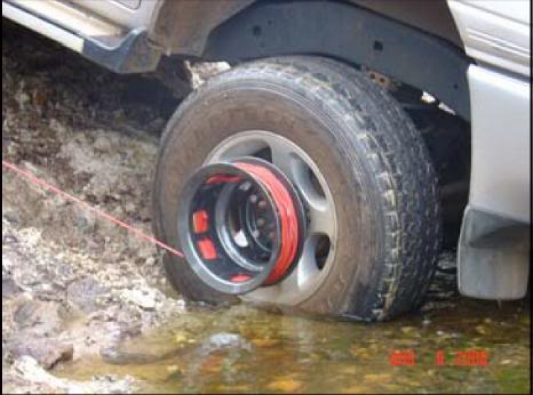

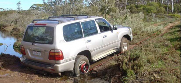

ladaniva1600 nói:
Hôm nọ em có mạn đàm với bác Mig vụ tời, bác Mig có nói đến quả tời của Range Rover gắn vào bánh xe. Cái này nghe cũng hay nhưng không biết ở ta có ai chịu làm cho không.
Cái đấy thì mấy chục năm trước Land Rover nó nom thế này
Lada Niva - Russian Range Rover (Phần 2)
Bây giờ đồ mới nhiều lắm, bác cứ đặt qua mạng là có hết. Loại này kéo khỏe vô địch, không can thiệp máy móc, không sợ cháy bình điện, chừng nào xe còn nổ máy được thì còn có cơ hội thoát về nhà (xe không nổ được máy thì tời điện có lội lên được vẫn nằm trong rừng thôi, chả khác quái gì). Em không đi nhiều như bác nên em đang nghĩ xem có nên tốn tiền hay không, đến khóa vi sai trung tâm mà em mới dùng được có 2 lần.

@bác Mig: Oki doki. Mình sẽ hỏi làm tời kiểu này trước vì không phải độ chế gì cả. Có ai biết chỗ bán hay làm không ạ. Tời điện tính sau. Nhưng làm thế này thì đầu tiên phải thay 20 con bù loong ở bốn bánh xe trước cho nó dài hơn cái đã.

Chi tiết về kiểu tời mà bác Mig nói có ở trên youtube đây:
http://www.youtube.com/watch?v=JY4cKc4FKSM
Nó có thêm cái đai dẫn hướng cho dây kéo ở bánh không quay tời nữa, trong trường hợp dây tời không thẳng với xe.
Cái này còn vui hơn nữa nè mấy bác
http://www.youtube.com/wa...ak&feature=related
Tuy nhiên nếu xe mà dính lầy ngập nước cỡ trục bánh xe hoặc quá trục bánh xe thì lúc lắp nó vào cũng hơi bị bẩn đó.:) Người ta khuyến cáo là nên lắp vào trước khi đi lội!
