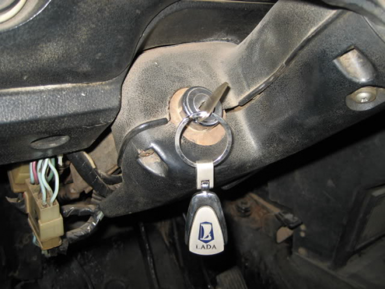

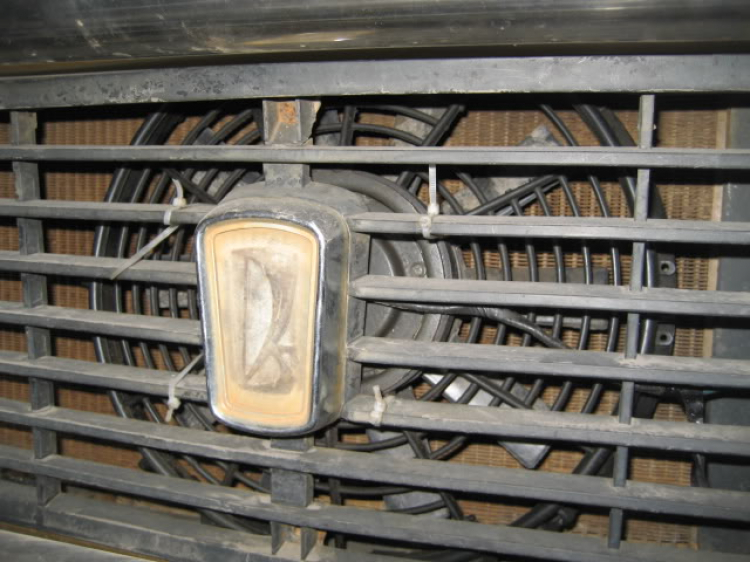

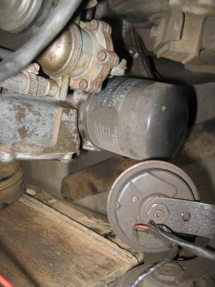

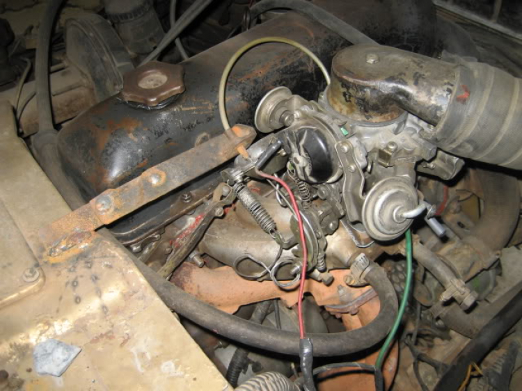

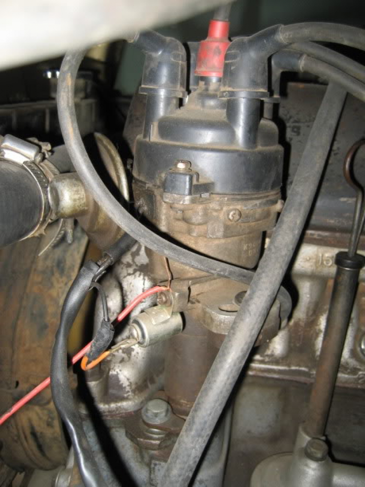

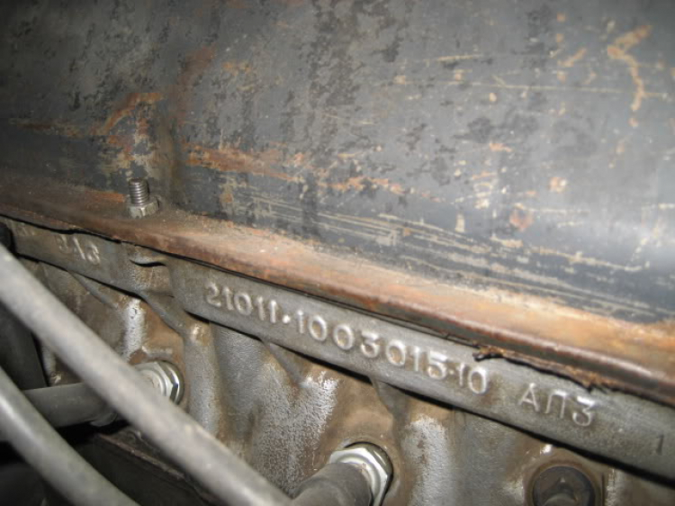

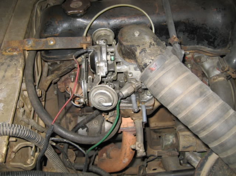

Chào các bác,
Sau 5 tháng nằm việc cuối cùng vợ hai của em đã xong bộ phận quan trọng nhất, trái tim của em ý.
Vài tấm góp vui với các bác, tổng chi phí là 14 tr bao gồm xăng con và ắc quy cộng làm máy! Em được khuyến mãi cái quạt nữa!
Chìa khóa đúng hàng hiệu LADA
