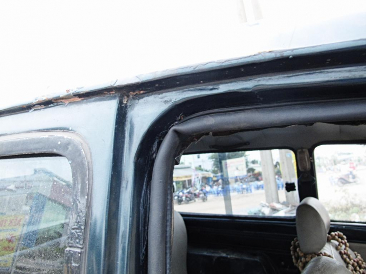

Bác nhét cái ống tuy ô ( loại hay dùng để cân mực nước của thợ nề ) vào trong lòng ron nhé - cái ống này nó chỉ đường kính chỉ tầm 8mm thôi, nhét vào thì vừa cứng, đóng của vào nó êm hơn, quan trọng là cái đoạn cong cong nó có lõi nên ko bị gập lại như thế kia trông mất thẩm mỹ quá...

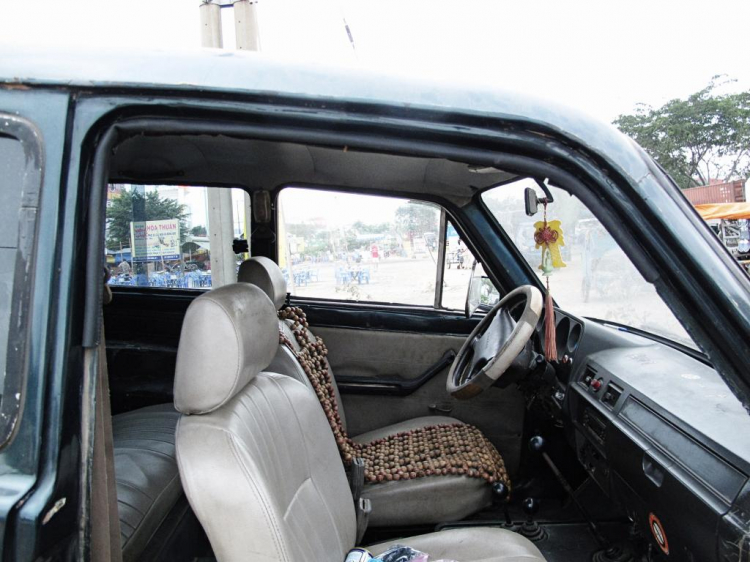

Cách anh Mini hop lý áp dung những chỗ nối nữa, góc xe anh có cái go tôn phía trong sao em thấy nó loi ra, xe em góc ê ke mới khổ ko cong cong như xe anh, đóng cửa ngồi trong rà coi kín ko
Xe em đi góc như vậy, nếu đi cong thì cái góc của cửa đóng ko kín,em cắt mấy khúc nhỏ thử, loay hoay chọn được cách này chắc hổng giống ai
