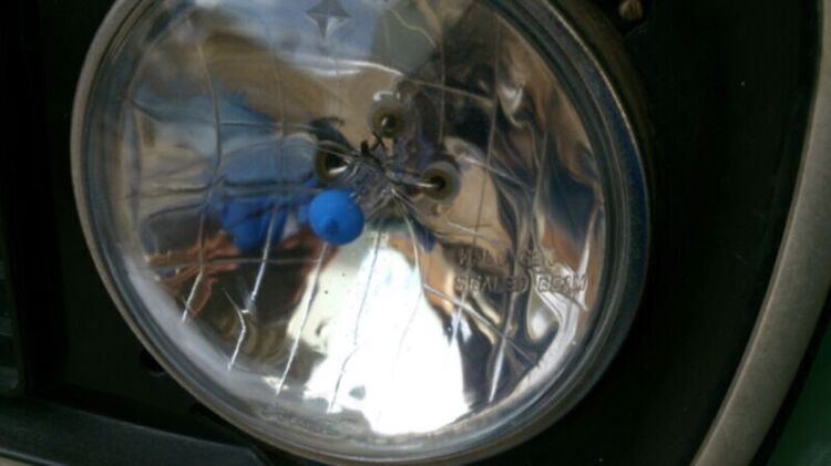

Như nhau khác cái trên ko có vu mở thôi anh,mà hàng này hổng biết zin ko? Em thấy hay hư cục dưới. Tắt nhien là có đo thay hết cho nó ngon
Ah AMig bữa nói đen này phải hông? Trên em xe cũ xài quá trời
Đèn này đúng rồi đó, cứ tròn 178mm (7inches) là ok, watt càng cao càng sáng. Cứ mua hàng Tàu cho nó rẻ, 100-120k.

Ha ha, xe em mà thèm dùng hàng Tàu à. Em dùng hàng Khựa nhá. Xe em ddefmmn không giống mấy bác vì đèn độ sang chữ nhật loại 6x9 inch. Em cũng dùng bóng liền chóa 90/100w, sáng kinh hoàng luôn. Hình như hồi đó em bị chém 250k/ cặp lận. Thôi dù sao vẫn rẻ hơn một cái bóng H4 hàng hiệu mà mỗi lần thay là có cái chóa mới.
