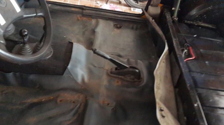

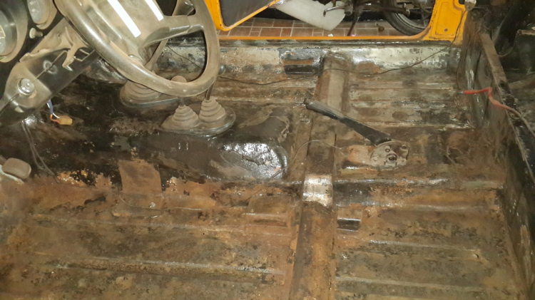

Em tường thuật tý xíu vụ lột sàn xe nhà em nào:
Nhìn lớp simily lót sàn vẫn còn khá liền lạc sạch sẽ:
Lada Niva - Russian Range Rover (Phần 5)

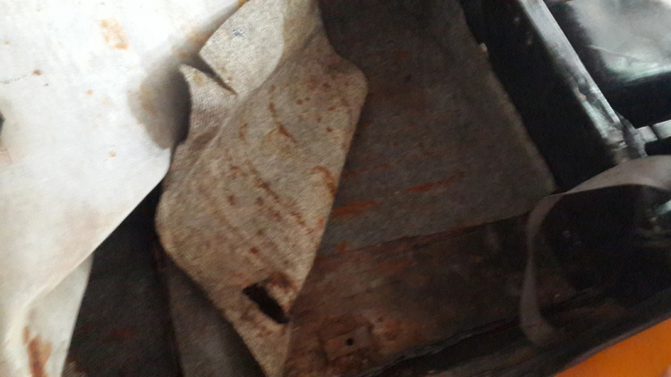

Bên dưới là lớp thảm nỉ

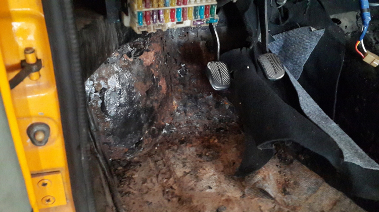

Chỗ này từng bị ngập nước vài lần đây, nhìn kinh dị quá. Lớp tole này mặt dưới gầm em đã sơn hồi mới mua xe. Mặt sàn thì em chưa lật ra bao giờ, hic.

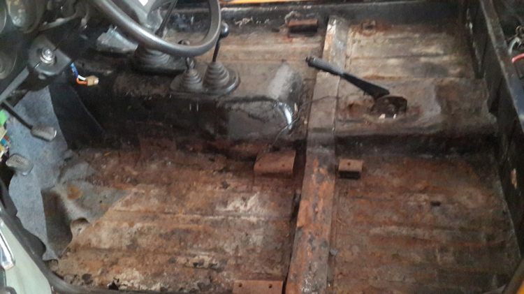

Nom kinh vậy chứ mới tróc sơn, lớp tole dưới có sét nhưng chưa đến nỗi quá nghiêm trọng.

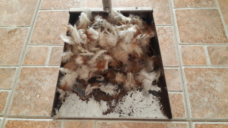

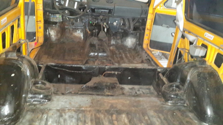

Và đây là vật liệu "tiêu âm" theo trường phái của chủ cũ: lông gà. Em moi mãi tất cả các hốc mà vẫn không hết.
Tiếp theo là nửa ngày trời đánh rỉ bằng máy cắt dưới sự gầm gừ của gấu (nóng quá em làm trong nhà chứ không vác ra sân làm). Sau đó là hút bụi sạch sẽ và dăm xô nước lau rửa đen như nước cống:

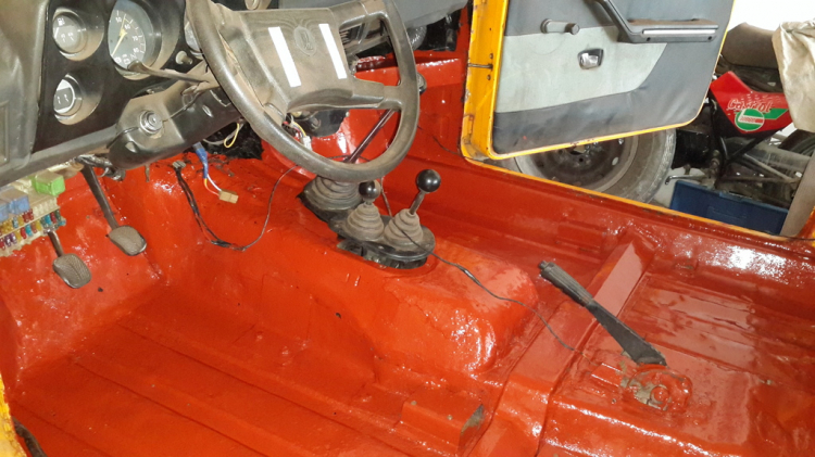

Nom cũng sạch sẽ rồi nhể:

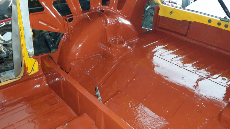

Thêm một ký lô sơn chống rỉ. Giờ có thể tạm yên tâm thêm chục năm nữa không nhể.
Kỳ tới sẽ là thêm một lý lô sơn đen nữa. Sau đó sẽ đến 5 m Kudong hàng thửa, he he. Cuối cùng sẽ là lớp Rockwool + thảm nỉ + Simily. Để em xem Niva có êm được như Range Rover hay không.

Nhìn công nghệ chống gỉ của bác Mig khủng quá. Đang hóng vụ chống ồn cho giống Land Rover như thế nào :p:p:p Cái sàn xe em lột ra thì cũng na ná như của bác Mig. nhưng các chân đế bắt ghế thì sắp rụng ra luôn. Những phần cần sơn chống gỉ và gia cố thì em nghĩ bác chủ cũ có làm vì nhìn chắc chắn.
Em có một thắc mắc...Xe bác Mig độ hộp số tự động hồi nào mà không thấy chân côn nữa :p:p:p:p

Bác này mắt tinh như cú luôn. Đúng là chỉ còn 2 chân đạp, nhưng em tháo chân ga vì nó bắt trên sàn xe nên khi tháo thảm phải tháo nó ra.
Làm chống rỉ cực nhất là khâu vệ sinh trước khi sơn. Nếu làm không kỹ mà đã sơn lên thì cungz chả được mấy bữa lại bung hết. Cái này em kinh nghiệm đầy mình vì chuyên gia sơn khung cửa sắt ở nhà từ bé xíu. Nói chung khoản này tự làm được là yên tâm nhất. Nhà em mới xây có bao nhiêu khung sắt thì vợ chồng em đều tự tay sơn hết chứ không để cửa hàng sơn.
