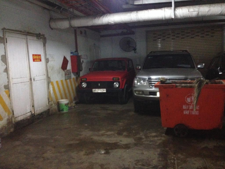

số Niva nhà e chắc thuộc phận tôi tớ nên bọn bảo vệ nó nhét vào góc này đây ạ..nhìn thấy mà thương, nhug ko sao vì bên cạnh cũng có anh Lan-cu-sơ, nói là nhục thì thằng bên cạnh nhục hơn nhiều ạ..hehe...

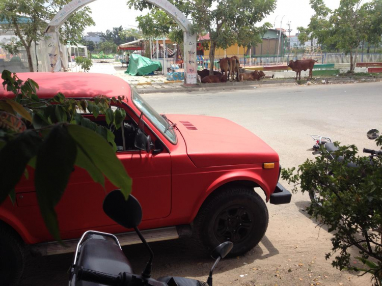

làm tý cafe lấy tinh thần đã...
