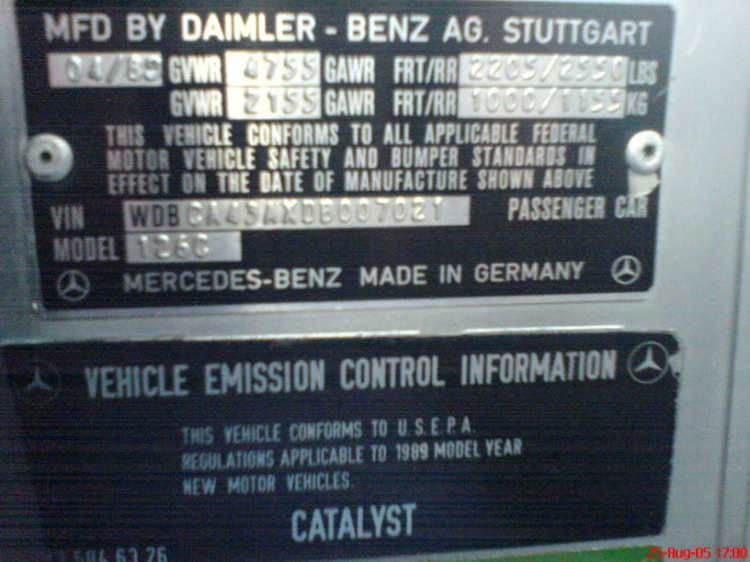

Số VIN của nó đây, theo em thì năm SX chỉ là 1983 ( ký tự "D",lưu ý hình như các số "9" trong thẻ đều đã bị sửa, chắc là các Salon ngày xưa nhập về đã làm để thuốc khách hàng vì ngày xưa đâu có ai biết coi VIN, chỉ biết coi Năm SX trực tiếp từ Belt hay các chỗ khác!)

Số VIN của bác
WDB CA43AXDB007021
WDB - tên nhà sx - Daimler-Benz
C: model W126
A: máy xăng
43: mẫu 126.043 đời năm 82-83 máy M116.963, 3.8 lit V8
A: kiểu của hệ thống an toàn ... chỉ có seatbelt thì phải
X: Check digit
D: năm 1983
B: nhà máy ở Sindelfingen
007021:6 số cuối của số khung
Vậy xe bác là đời 83 .... :D

To bác Pston:em tra so VIN+sơ yếu lý lịch con này thì ngán ngẩm:
Cái VIN này là của 380SEC 2 cửa(coupe), xe bsỹ 4 cửa![8D]!VIN này nhặt ở đậu rồi đóng vào!
A: Active Belts!:đúng rồi bác ạ ko chắc gì cả!
B:ko phải sản xuất ở Sindelfingen mà là ở MBNA( MB of North American, Inc.) bác ạ!Sindelfingen là nhà máy mẹ nó chứ ko phải nơi đẻ ra nó!

EM sory các bác xe này cuope mà em nhìn thấy sedan!vô cùng xin lỗi bác sỹ và các anh em!

Cậu ba mắt mũi kèm nhèm thế :D:D:D:D Xe Bsĩ 2 cửa rành rành kia mà , thông tin bác ptson đưa ra hoàn toàn chính xác :)
