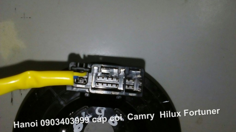

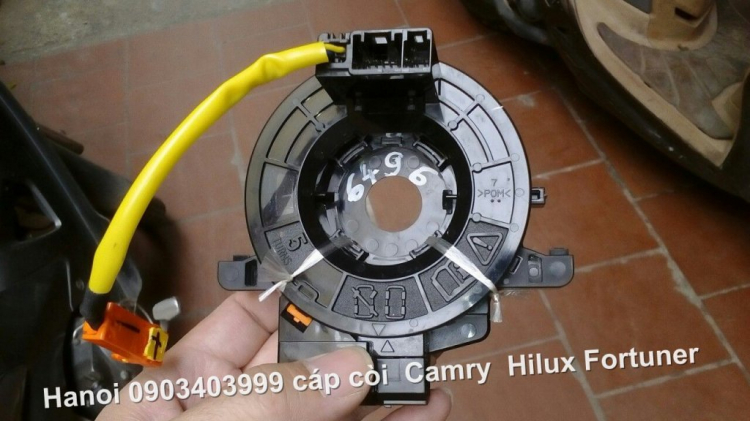

* Tất cả Innova 2.0 Liên doanh VN SX 2005 - 2006 - 2007- 2008 - 2009 - 2010 , sau 15 vạn km (150.000km) đều bị đứt cáp túi khí , kiêm cáp còi , xe nào chạy đường dài , ít đánh lái có thể tới 19 vạn km mới đứt , có nhiều xe mới 13 vạn km đã đứt
*Đối với xe ko có va chạm gì, hệ thống túi khí hoạt động bình thường ,
- - khi chưa đứt cáp ,, đèn báo túi khí sẽ báo sáng khi bật khoá và tắt đi sau 10giây
- - khi đứt cáp ,, đèn báo túi khí sẽ báo sáng liên tục , ko tắt ,
*Sau đó Chạy thêm 1 đến 2 vạn km sẽ đứt nốt cáp tín hiệu còi và mất nốt còi
*Khi mất còi , ban đầu để thẳng lái sẽ ko có còi ,, nhưng đánh vô lăng đi nửa vòng sẽ bấm còi kêu được , quay vô lăng về thẳng thì lại mất còi
*Có một số xe thì lại đứt cáp còi trước khi đứt cáp túi khí
*Cách giải quyết là thay cáp mới , tại Hà nội và các tỉnh lân cận phía bắc , giá là 600.000đ bảo hành 24 tháng ko hạn chế số KM , các bác có thể Liên hệ số ĐT 0903403999 ,
* Nếu không thay cáp và chỉ hàn vá , sửa chữa thì vẫn Chạy tốt , nhưng chỉ tốt trong 1 vạn - 2 vạn km , sau đó lại đứt chỗ khác , hoặc đứt lại tại vết hàn
