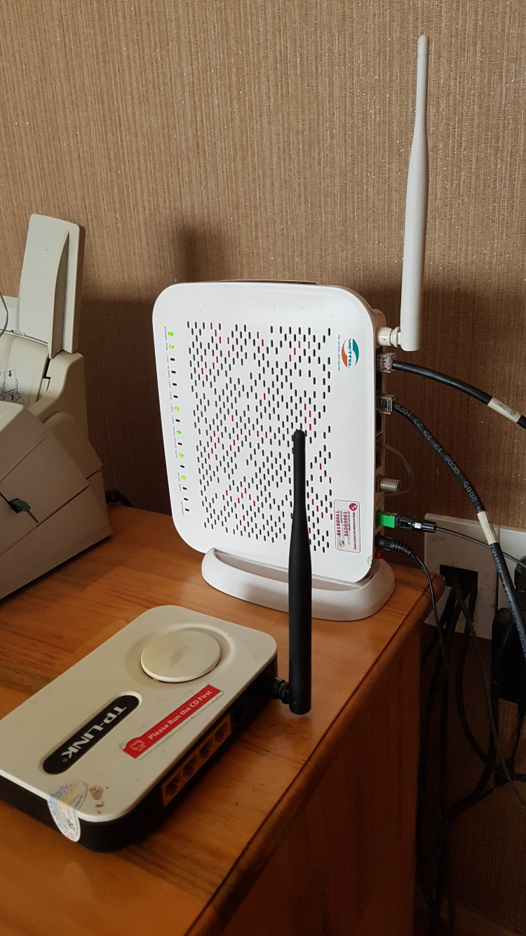

Em muốn cài con TpLink wifi router đặt trên tầng 3. Kết nối với Viettel Router dưới tầng 2 bằng dây Lan Cat5. Cả 2 dùng chung SSID.
TpLink router có 1 Wan + 4 Lan.
Vậy em phải cấu hình con TpLink này như thế nào. Cáp Lan từ Viettel router nối vào cổng nào của TpLink router.
lại hỏi ae về wifi Router
