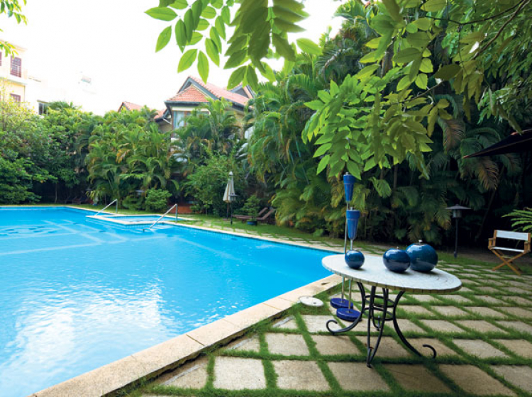

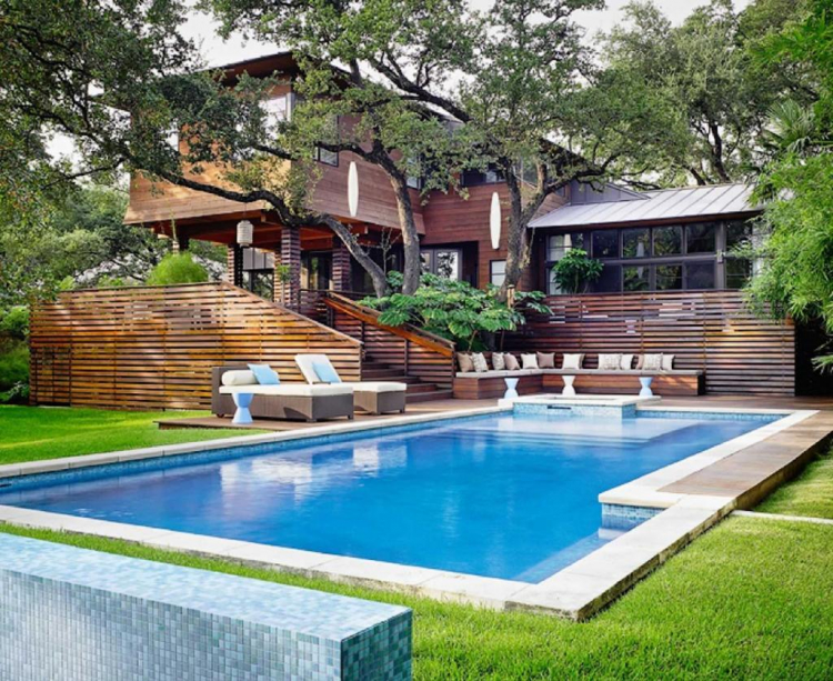

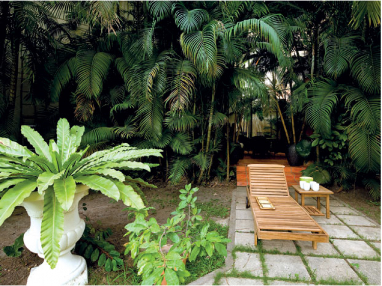

em up vài tấm ảnh về nhà có sân vườn có hồ bơi,em nhìn thấy cũng đẹp đó chứ
