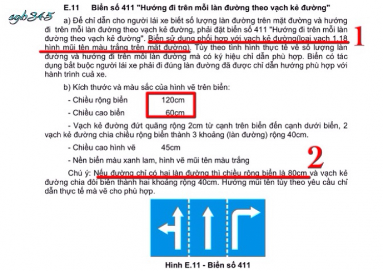

Về chiếc biển 411 có 2 làn xe cắm trên ngã rẽ LTK- Bắc Hải minh hoạ trên clip của bác chủ, mình xin có 3 ý kiến cá nhân như sau, để các bác cùng xem xét.
1- Hiệu lực của biển 411 này:
Mong bác chủ và các bác kiểm tra giúp xem dưới đường có vẽ mũi tên chỉ hướng đi hay không nhé. Mình xem kĩ clip nhưng không thấy có mũi tên dưới đường.
Theo luật, biển 411 là loại biển chỉ dẫn, phải sử dụng biển 411 kết hợp với vạch mũi tên số 1.18 vẽ trên mặt đường.
Vì luật không quy định biển chỉ dẫn có hiệu lực để buộc thi hành nên khi dưới đường không có vẽ mũi tên chỉ hướng đi mà csgt chỉ dựa trên biển 411 để phạt lái xe là hoàn toàn sai luật.
2- Quy cách biển này:
Kích thước biển này sai so với quy chuẩn.
Theo QC41 về Báo hiệu Đường bộ, biển 411 có 2 làn xe sẽ có kích thước Rộng x Cao = 80 x 60 cm, tức là chiều rộng biển phải lớn hơn chiều cao.
Biển cắm trên thực tế có chiều rộng nhỏ hơn chiều cao (chắc không rộng tới 80cm đâu, các bác nhỉ), lái xe rất khó nhìn thấy biển này từ xa để tuân thủ.
3- Vị trí cắm biển: vì biển 411 chỉ dẫn hướng đi theo vạch kẻ đường áp dụng từ giao lộ, nên chiếc biển trong clip chỉ có thể được cắm tại vị trí hiện nay, không thể cắm về phía trước như một số bác gợi ý.
Nếu cắm biển tiến về phía trước ngã 3 thì biển sẽ có tác dụng chỉ hướng đi cho ngã 3 có ngã rẽ về bên phải đó, chứ không còn chỉ hướng đi cho ngã 4 sau đó như bác Chánh muốn.
Quy định điều kiện sử dụng biển 411 phối hợp với vạch mũi tên dưới đường, kích thước biển:

Biển 411 ở đây nhỏ xíu hà, theo như bác sgb345 nêu kích thước theo QC41 là : 80x60 em dự không tới...lúc đi xe máy em mới để ý cái biển ở đây đc vì giờ cao điểm xe cộ chạy khúc này như bác chủ nêu là loạn xà ngầu
