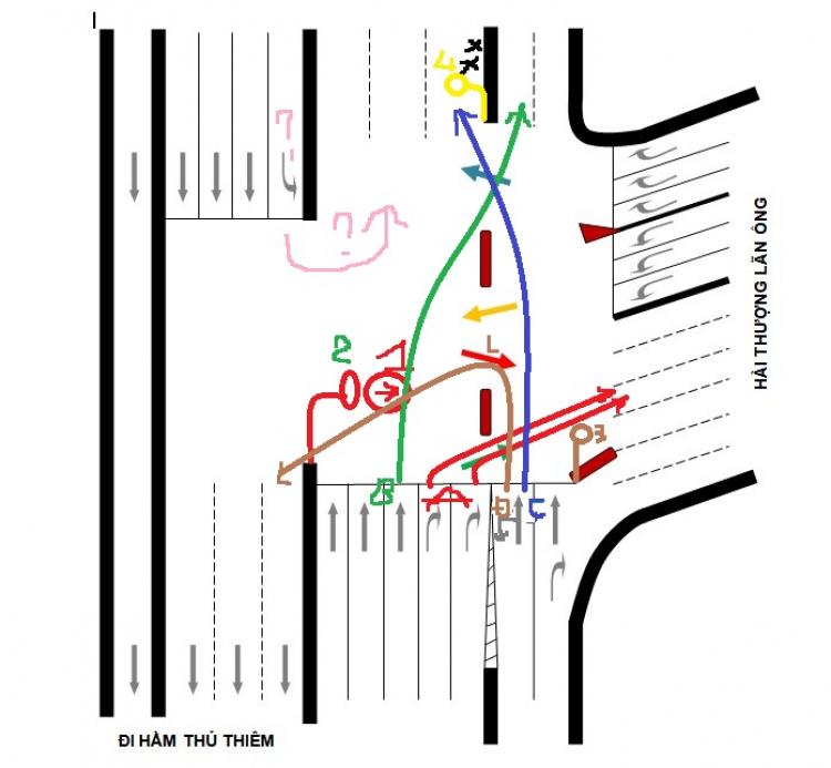

lSau khi đọc comment của các bác sáng nay em có ra giao lộ võ văn kiệt và HTLO. Em xin mượn hình bác Trung để túm lại cách các phương tiện di chuyển đi các hướng tại giao lộ này, có gì các bác góp ý với.
Lại ngã rẽ Võ Văn Kiệt- Hải Thượng Lãn Ông
1/ Hướng A (mũi tên màu đỏ) rẽ phải vào HTLO: đi trên lane mũi tên rẽ phải + nhan đèn +chờ đèn 1 xanh rẽ vào HTLO
2/ Hướng B ( mũi tên xanh lá cây) vào lane hỗn hợp: đi lane đi thẳng + nhan đèn + chở đèn 2 xanh rùi đi theo mũi tên.
3/ Hướng C ( mũi tên xanh dương) từ lane hỗn hợp ra lan ngoài: xi nhan trái + chờ đèn tròn 3 xanh (chỉ đèn xanh chứ không phải đèn mũi tên quay đầu) và đi theo mũi tên
4/ Hướng Đ (mũi tên xám) quay đầu lại hướng thủ thêm:
Trường hợp 1 đèn 3 mũi tên quay đầu xanh: xin nhan Trái và quay đầu theo mũi tên
Trường hợp 2 đèn tròn xanh (không thấy mũi tên quay đầu):
cách 1: xi nhan trái + đứng chờ đèn mũi tên hiện lên màu xanh thì quay đầu như mũi tên
cách 2 : xi nhan trái đi luôn tới vị trí L + chờ hướng các phương tiện đi thẳng đèn đỏ và hướng từ HTLT quẹo trái di chuyển thì di chuyển theo.
*** Các bác cho em hỏi đèn đỏ số 4 làm gì vậy???hình như đèn này mới gắn, trong clip bác xa gan em không thấy đèn này.
*** Các bác góp ý xem cách đi trên có đúng không, với lại cho em hỏi chổ chấm hỏi mũi tên màu tím quay đầu được không và quay như thế nào vào lane trong và lane hỗn hợp vì mũi tên đường chỉ có quẹo trái mà không thấy mũi tên quay đầu, hình minh họa bên dưới

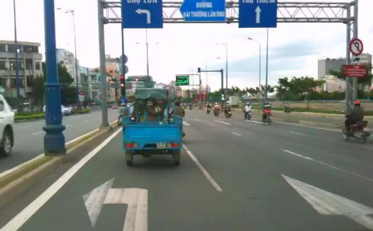

Ngay phía sau đuôi cái xe tải và sau mũi tên quẹo trái này là khu vực gạch chéo ko cho xe chạy vào, trc đó chỉ cách vài mét là 1 mũi tên quẹo phải duy nhất còn trc đó vẫn là mũi tên thẳng. Vậy em đang đi làn ngoài cùng trái sát dải phân cách ko thể nào chuyển làn phải kip để nhường làn rẽ trái nhất là làn giữa đang có xe, chẳng lẽ đâm thẳng vùng gạch chéo hả cac bác?
