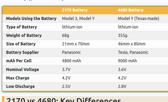

Thế hệ xe model Y của Teo xà đã có pin mới rồi (pin 4680 so với 2170 cũ). Nghe nói ưu điểm là sạc nhanh hơn, an toàn hơn, giá thành rẻ hơn. Với model xài pin 4680 thì Teo xà gỡ mọe nó cái khung pin mà sử dụng lun chính cell pin để chịu lực, ghế ngồi đặt trực tiếp lên viên pin chỉ có tấm ván nhỏ để ngăn cách pin và ghế mục đích là nhằm giảm trọng tải xe
Không biết người lông đã nhập về được pin này chưa ha hay vẫn cho dân yêu nước xài đồ cũ :rolleyes:

Pin mới hay thật, kích thước gấp đôi trọng lượng gấp 5. Lượng gấp đôi. Chắc có gì đó sai ở đây :D

Nói chung tesla nó vẫn là đẳng cấp khác trong lĩnh vực xe điện. Hiện tại version cell 5680 thì chỉ có tesla dùng thì phải vì đó là công nghệ độc quyền của tesla và pana. Cục pin nó to hơn, energy density cao hơn và kiểu tản nhiệt nó khác nên nó kg dùng nước. Thế hệ pin này mới dùng gần đây. Xe đời trước thì vẫn dùng 2170, 1 số model 3 low cost low range nó dùng cả LFP.
Ford nó cũng nghiên cứu pin LFP. Pin LFP thì cực bền và an toàn.

Thì bởi do vậy nên chắc xe xài pin mới nó bỏ lun cái khung pin cho nhẹ. Nhưng bù lại nghe nói pin mới nó chắc chắn hơn ít bị nổ hơn. Với anh coi cái thông số discharge khi pin yếu nó cũng cao hơn nên chắc khi còn ít pin thì xe vẫn khỏe hơn 1 chút so với xài pin cũ
