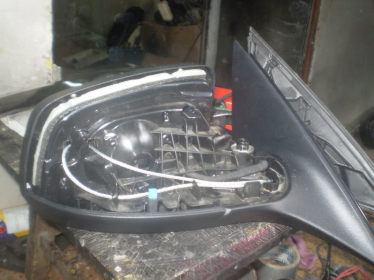

@kleeman: nếu theo như cách làm của bác thì chỉ để doạ tụi mới vô nghề thôi chứ những tay mà chuyên nghiệp thì tụi nó giựt 1 phát là bay theo tụi nó liền bác ạ ! , vì theo như sơ đồ phần bát sắt bác chỉ bắt vào phần nhựa mà thôi , ở trong phần nhựa ấy còn cái khung sườn bằng atimon nữa , theo em thì bác vừa làm theo cách của bác là để doạ và làm thêm phần dây cáp bên trong nữa để chắc chắn không bị mất .

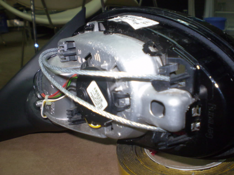

1 đầu mình luồn ở trong sườn kiếng , rồi lấy 2 đầu mình luồn vô trong sườn cánh cửa rồi xiết cáp lại ok + vô tư

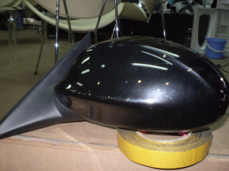

Làm bảo hiểm gương thế này được ko các bác
còn đây là mer C230.

Bác Trung vừa làm dây cáp cho xe E 240 của tui, lúc đầu tưởng lòi cọng dây cáp ra sẽ xấu, nhưng khéo ráp cũng gọn và dấu kín được cọng cáp. Cám ơn bác Trung.

Làm như cách của bác khactrung hiện nay là khá yên tâm nhất rồi. Nhưng vẫn phải cố gắng tự mình trông vợ yêu của mình càng nhiều càng tốt thôi. Chứ bọn "vặt tai tặc" này ngày càng tinh vi và táo tợn lắm! :(

bây giờ mình đang chạy tụi nó dí theo bẻ kiếng luôn chứ không đợi mình đi chồ khác đâu bác .

Nhưng mà nó bẻ gương mới lòi dây cáp ra mới hay biết là không lấy được gương... hay ta viết thêm dòng chữ dán vào sau gương: Đã có bảo vệ ???

làm xong nhớ dán số đt vào nha bác lô trường họp mấy anh đó manh động wá mà bẻ lun thì còn có cơ hội chuộc lại kính của mình đỡ phải mua mới !

Nếu bác làm thế này thì bác gắn hộ em 4 cái đinh ở mặt dưới nữa, thường thì thằng ăn cắp nó phải nắm từ dưới để có thế bẻ lên, bác gắn đinh không cầm được tay vào thì nó cũng khó hơn, mà nó không nhìn mà cứ thế lên gối thì chết bà nó luôn.
