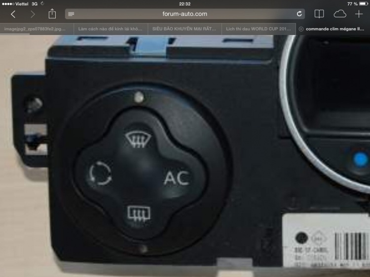

Ấn nút trên cùng khoảng vài giây hơi ấm xe lên làm kinh trong lại cho dù bá có mở máy lạnh. Và nut phia dưới là cho kinh sau
