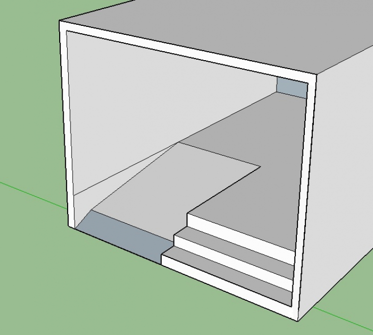

Đọc 6 trang, mờ cả mắt! Cứ theo các tư vấn trên này, bác chủ có 1 trong các lựa chọn sau:
1. Không mua xe nữa!
2. Là ở đây (đậu xe trong hẻm là ngon nhất)
3. Gửi ở ngoài gara.
4. Đổi nhà!!!
5. Làm lại đường vào. Đập tam cấp 1 đoạn 2m, làm đường bê tông âm xuống để vào + nâng đường trước nhà lên 1 chút, ổn nhất. Đừng như trước cửa nhà em mỗi lần xe ra cả vợ chồng con cái phải hè nhau khiêng đường dẫn ra rồi khiêng vào!
2. Cái hẻm mà hẻm cụt thì bác xin hàng xóm làm thêm cái cổng và mái che là ok
5. Ý em cũng tương tự, vì nhà trong hẻm nhỏ, ko chừa vỉa hè, mà giờ ko lấn ra hẻm dc thì phải sửa lại nền nhà
Em góp cái hình cho dễ tưởng tượng
Làm cầu thang sắt cho xe vào nhà.

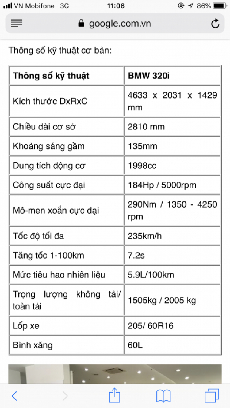

Bác ơi. Mình đang gặp tương tự như bác. Mà thềm nhà cao quá cao. 55cm. Bác đã giải quyết đc chưa. Cho em xin ý kiến với. E đang phải gửi con 320i mà trầy hoài.

Thông số con 320i đây ạ.
