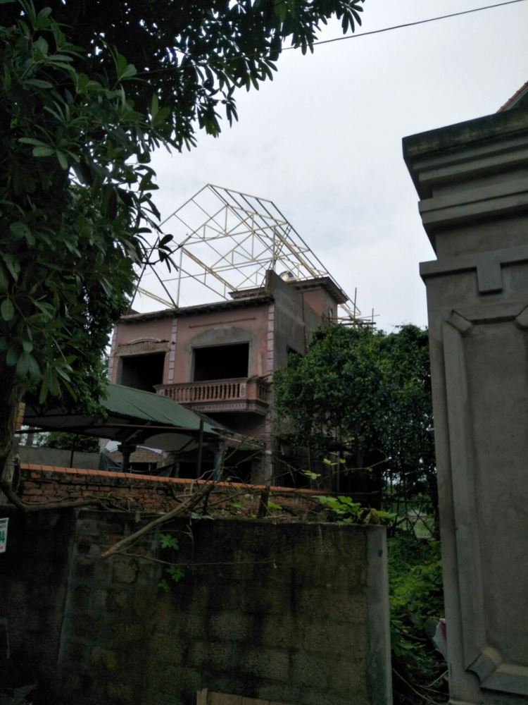

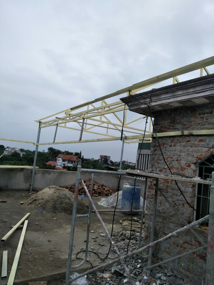

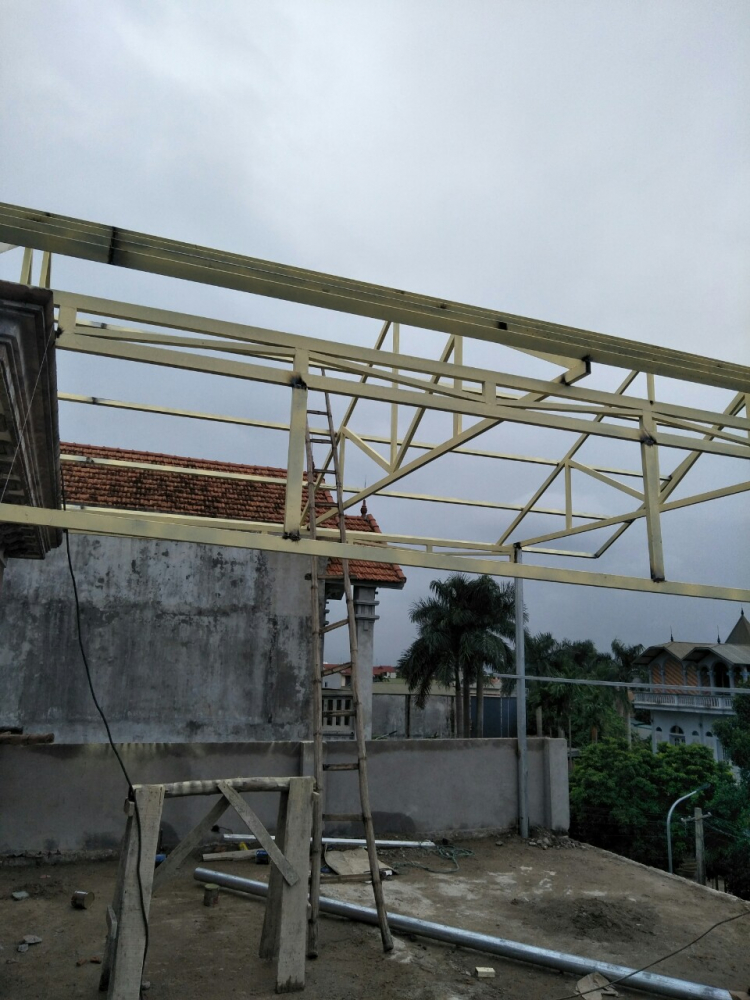

mình cứ bắn mái tôn để che 90% lươngj nước đổ vào sân thượng

View attachment 2324014View attachment 2324015View attachment 2324016

mục đích bắn mái tôn để chống nóng và gom nước mưa
