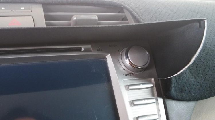

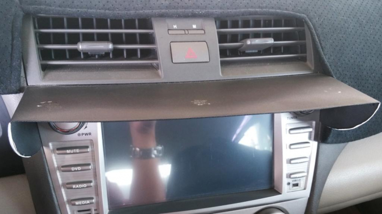

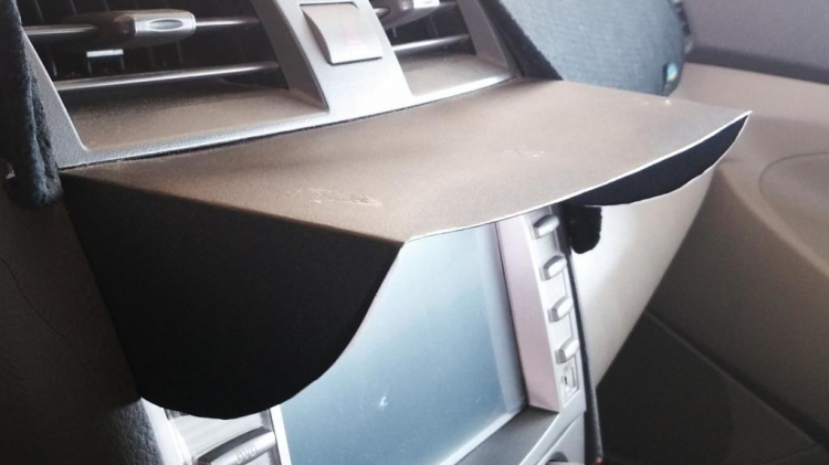

Em nghĩ ra cái này cũng cỡ 3 năm rồi.
Mấy lần chạy xe ban ngày nắng chói rất khó nhìn, đặc biệt là nhìn camera lùi nên em nghĩ phương án dùng cái gì đó để nhét vào cái khe giữa đầu dvd và hốc gió máy lạnh để che nắng.
Ý tưởng có rồi, tìm vật liệu cũng khó. Lúc đầu định mua miếng nhựa mỏng nhét vô... Sau chợt nghĩ ra dùng giấy cứng, tốt nhất là tờ lịch treo tường.
Đo bề ngang mép trên cái đầu dvd, cắt dư thêm mỗi bên chừng 10cm nữa (tức là bề ngang + 20cm) rồi gấp lại như hình chụp. 2 bên đó bo tròn, xếp lại vậy để tạo dáng cho tấm che (không có là nó quạt như tờ giấy :) )
Bề sâu tầm 10-15cm tùy độ xéo của cái đầu dvd so với phương thẳng đứng. (Đưa ra xa quá thì khó nhét đĩa dvd vô khe). Chiều sâu nhét vô phía trong khe hở chỉ tầm 2cm vì nó có ngàm ở trên đầu đĩa nữa.
Xe em cái khe nó cũng khá lớn, tầm gần 1mm nên nhét tấm che vô dễ, chỉ kẹt mấy cái ngàm ở trong nên sửa tới lui để cắt bỏ giấy chỗ cái ngàm. Khó nhất là nhét 2 cái phần bo tròn 2 bên thôi vì khá khít.
Làm xong thì tháo ra, lấy size đó cắt tấm mới, nhớ mua decal đen nhám dán vô 2 mặt cho hết chói.
Tổng thiệt hại: nửa mét vuông cỡ 20 ngàn đồng decal đen, 2 tờ lịch và 30p thi công.
Em gởi hình các bác xem cho dễ hình dung.
Tổng thể nó là như vầy:
làm sao chông chối màn hình dvd
Cận cảnh chỗ gấp và bo:
Nhìn xéo:
Đảm bảo hết chói nắng :)
