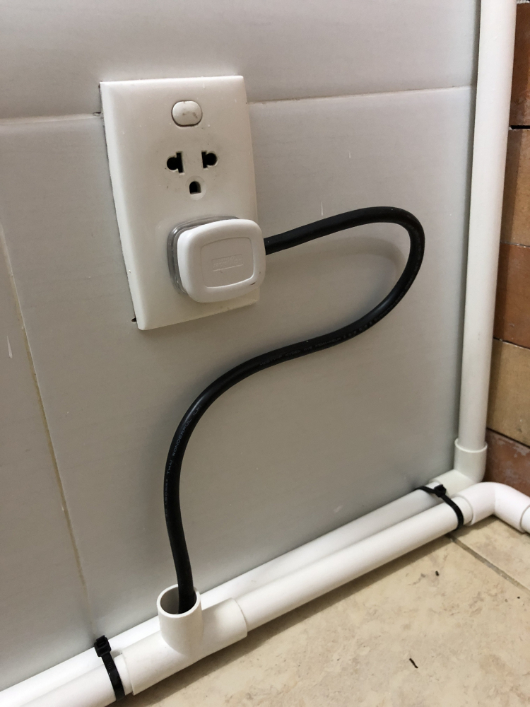

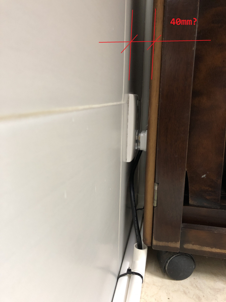

1/Mua cái ổ cắm xịn Pana của anh Lé.
2/Mua thêm cái phích cắm xịn Schneider này thay cho phích gin 3 chấu.
Xong
VD minh quạ:

Có thể chất lượng thì đạt..nhưng độ thẩm mỹ thì...em xin không còm ạ..
Mình chuẩn khối C thôi nhưng vẫn mần điện ok chứ k như ai kia
Không cần đẹp lắm đâu anh. An toàn là 9. Không muốn đục đẽo thì tạm vậy thôi. Nhìn chung không tệ đâu. Một ống là dây ổ cắm, ống kia là 2 dây ra loa+ 1 sợi ĐT bàn. Mới sơn sửa phòng khách, gấu đòi chuyển nguyên bàn TV sang hướng khác nên cực chẳng đã phải mần lại đống dây tí. Có cái bàn che đỡ lại nữa mà.

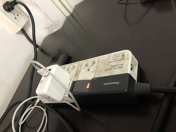

Xác nhận ổ cắm Pana ngon nha, 1 dây 3 lõi 2.5 mm (L,N,E)chứ k phải dây 1 chấm mỏng te như các ổ cắm nối dài khác.
Test dây L trên ổ cắm tường. Đấu đúng dây L trên phích cắm để khi tắt công tắc trên ổ cắm sẽ mất điện dây L mới đúng bài. Vậy ổn hông anh @Mèo Bố ?

Cái kiểu Ổ CẮM này..sao là Pana nhỉ ?
Chỉ có mẫu Clipsal xa xưa hoặc Chengli mơi làm kiểu này ?
Anh có nhầm PHÍCH CẮM với Ổ CẮM không ạ ?
Reactions: Landrover
1/11/04
214
1.678
À í là nói ổ cắm nối dài của Pana để kéo ra tủ TV đó anh. Phần dây đen này là dây đã cắt phích gin 3 chấu để gắn phích cắm loại dẹp của Schneider/ Chengli. Còn ổ cắm tường đúng là hàng Clipsal xưa,
Ổ cắm Pana đây:
