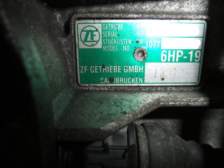

6hp-19 Audi
Nhận trung tu sữa chữa tất cả các loại hộp số tự động từ trung đến cao cấp
