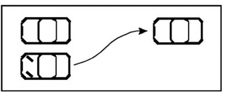

Kiểu đỗ này tương đối khó và đòi hỏi tập luyện. Đầu tiên bạn phải ước lượng khoảng cách có đủ cho xe của bạn hay không. Để đỗ xe vào khoảng trống giữa hai xe ở lề đường bên phải, hãy tiến hành theo các bước minh họa dưới đây:
1. Khi xác định được khoảng trống để đỗ xe, hãy quan sát tình hình phía sau qua gương hậu! Đạp khẽ phanh để báo hiệu cho các xe sau biết bạn đang chuẩn bị lùi xe vào chỗ đỗ. Tiến từ từ đến khi cản trước của xe bạn (xe A) ngang với cản trước của xe B và song song với lề đường. Lưu ý khoảng cách giữa hai xe khoảng 1m.

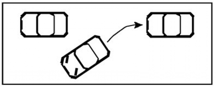

2.Lùi xe từ từ, đánh hết lái về bên phải cho đến khi xe tạo được một góc khoảng 45 độ với lề đường. Lúc này, vô lăng của bạn sẽ nằm trên cũng một đường thẳng với cản sau của xe B.
3. Trả thẳng lái. Tiếp tục lùi cho đến khi phần bên phải cản trước xe bạn nằm trên cùng đường thẳng với cản sau xe B. Lưu ý để không va vào xe này.

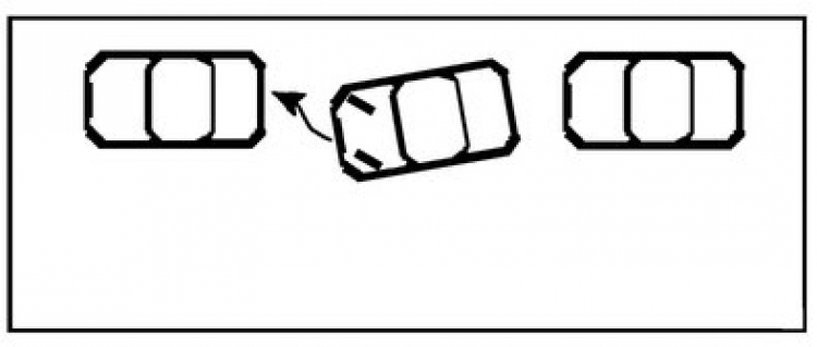

4. Đánh lái sang trái nhanh hết mức có thể và lùi cho đến khi xe bạn song song với lề đường. Lưu ý để không va vào cản trước của xe sau.
5. Trả thẳng lái và tiến xe từ từ. Dừng lại khi xe bạn nằm chính giữa hai xe B và C. Kéo phanh tay. Luật quy định bánh xe không được cách lề đường quá 50cm.

Bình thường tôi vẫn cố gắng ép tương đối sát xe đằng trước (khoảng cách cỡ 30 đến 50cm thôi, đảm bảo xe máy không thể len vào giữa). Và chỉ cần cản sau của xe đang đỗ (xe B) ngang giữa thân xe mình, là có thể lùi vào, đồng thời hết lái được rồi.
Hoang quá. Ở VN mà khoảng cách giữa 2 xe la 1 m thì sẽ có 2 chú xe máy cùng chen vào giữa. Bạn sẽ không thể nào lùi xe được để vào chỗ đỗ đâu.Trích đoạn: tuandq

. Với xe không trợ lực thì 35 độ là em đã bắt đầu từ từ đánh lái rồi. Còn việc cách xe đang đỗ bao xa, bằng đầu bằng đít hay hơi lùi lại chút thì cũng còn phụ thuộc vào xe của mình (sedan hay là hatch). Nhưng em thấy sách của bác Hoangnd đăng có thể coi là standard rùi.
Nói chung thì như các bác thấy thì trăm hay không bằng tay quen. Bác sẽ có kinh nghiệm của cá nhân nhanh thôi.
Chúc bác sớm công thành.
Có một mẹo nhỏ khác là bác nhìn thấy tay nắm cửa sau chạm mép vỉa hè thì bắt đầu đánh hết lái sang trái. Nhưng nếu bác nào lái xe không trợ lực (như em) thì sẽ thấy việc đỗ khó hơn kha khá2.Lùi xe từ từ, đánh hết lái về bên phải cho đến khi xe tạo được một góc khoảng 45 độ với lề đường. Lúc này, vô lăng của bạn sẽ nằm trên cũng một đường thẳng với cản sau của xe B.

Từ trước tới nay đa số lái xe đỗ xe kiểu bác Tuandq nhưng không hệ thống hoá được như sổ tay lái xe mà bác tuandq đã cất công sưu tầm và dịch cho ae ta. Tuy vậy, nhiều vấn đề chưa được phù hợp với điều kiện VN.
Đỗ xe kiểu này dễ hơn nhiều so với lao đầu vào;
Khi dừng xe chuẩn bị lùi bác toanco_k32 đã khuyên
1. Khi lùi xe tạo thành góc 45o so với lề đường thì cản sau xe kia chiếu thẳng ngang tay lái xe mình;
2. Ở bước thứ 4, khi bắt đầu đánh lái sang trái phải căn cho cản trước xe mình không va vào cản sau xe kia;
Ở bước thứ 2 - thời điểm đánh lái cho đuôi xe vào lề phụ thuộc vào khoảng cách giữa 2 xe (nghĩa là khoảng cách xa ~1m sẽ phải đánh lái sang phải sớm hơn so với khoảng cách gần hơn ~0.3-0.5m).
E nói vậy các bác mới lái xe có dễ hiểu hơn không các bác?
