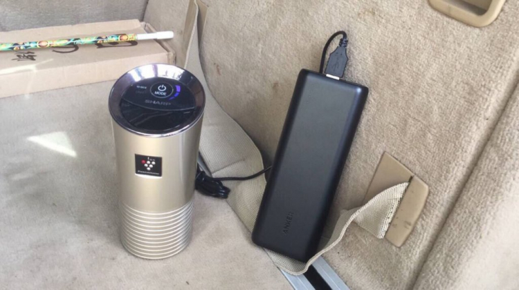

Em chở sầu riêng trên xe, thơm nứt mũi.
Đành mượn của bác @Thofth cái filter hiệu SHARP 1,9w để 2 đêm trên xe. Kết quả là sạch mùi.
mình cũng thường xuyên dùng máy ionlpasma của Sharp này rất hiệu quả, bác kết hợp với chai khử mùi Sonax này, tuần xịt một lần, bảo đảm xe tinh khiết, ko mùi gì cả
