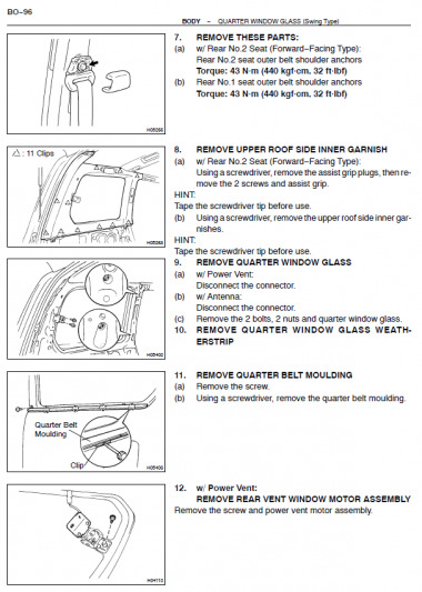

Rãnh tay cho em mấy tấm hình mô tơ đẩy cửa và chỉ em với nha hihihi

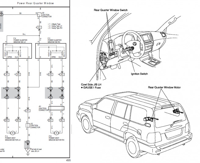

em nghĩ chắc không có khó vì chỉ là xoay mô tơ cơ học thôi nên mình cắm vô hết tìm cái cầu chì nữa là xongBác cắm vô đc mà mấy cái cong dụng nó có hoạt đông kg bác, hay chỉ để nhìn cho vui thôi ?!

em nghĩ chắc không có khó vì chỉ là xoay mô tơ cơ học thôi nên mình cắm vô hết tìm cái cầu chì nữa là xong![]()
Theo yêu cầu của ngài, sơ đồ chỉ có công tác đi qua mấy cái hộp đấu dây, rồi tới thẳng motor luôn. Em chẳng thấy cái relay nào cả, chắc là ko cần, cầu chì là cái GAUGE1, hình như là có sẵn rồi, đi chung với mấy thiết bị khác. Vị trí cái motor như hình, thánh cũng nhìn ko ra nó gắn thế nào, bác chạy qua carcare của bác SUV7, thủ sẵn tua-vít, chuốc cafe đợi ngài ấy đi vệ sinh thì hành động
Nói vậy chứ, hình như nó thay thế cái chốt chạy bằng cơm luôn, em thấy hình của nó, em nghi lắm
giá 1 cái tầm 100USD, sơ đồ chỉ mang tính chất tham khảo thôi. Tốt nhất bác nên tháo ra kiếm jack, rồi cắm điện kế hay cai motor 12v nào đó vào cái jack rồi bấm xem nó có chạy ko. Mất công uổng tiền hehe.
