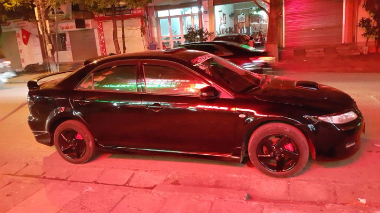

Em cũng 3M cho Land. Còn em M6 thì vkool.Em cũng 3M mà cac chị em miếng nắng nào cũng ko chịu haizzzz
Tết độc lập. Cả nhà em đi ăn tối ngoài phố. Còn gia đình các Thánh thì đi những đâu ạ.

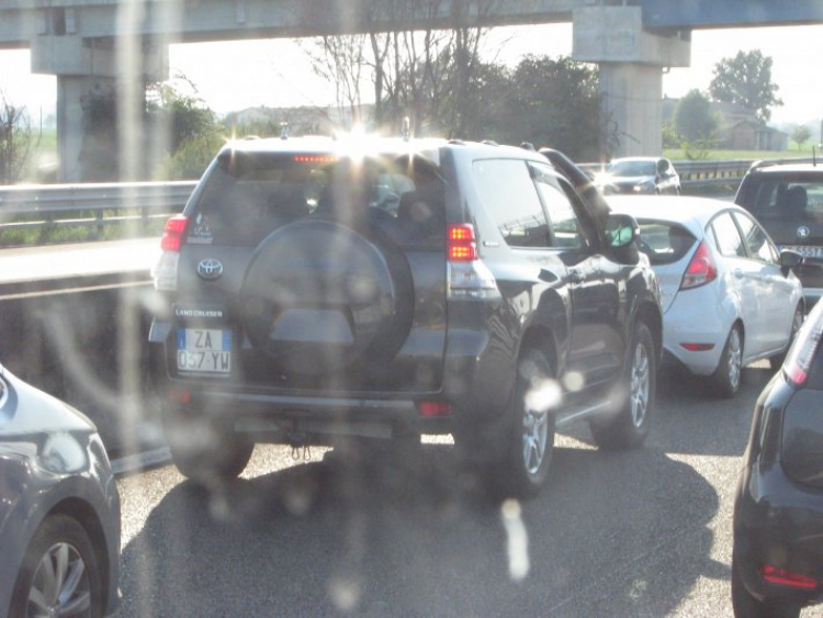

ở Châu Âu xe hơi trên 2L thật hiếm hoi, do thuế và bảo hiểm và phí môi trường của loại xe này cao hơn rất nhiều so với xe có dung tích từ 2L trở xuống.
xe Land cruiser càng hiếm hơn, em chỉ gặp có 2 chiếc khi rong ruổi gần 5k km tại châu âu, mới thấy tại Mỹ và VN vẫn sướng chơi xe phân khối lớn phà phà.
đây là con em chụp được khi đang trên đường di chuyển
