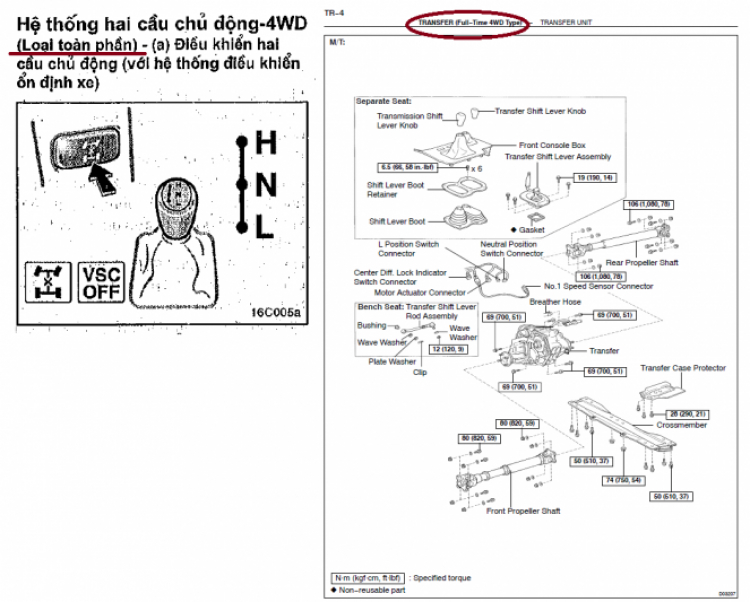

Theo hiểu biết nông dân của e thì `con land nó ko có AWD ạh, mà nó chỉ đơn giản là xe hai cầu e ko biết là có đúng ko? Vì con xe e nó có AWD thì e thấy nó khác rất xe với con land ở chổ này. xe e thì nó dẫn động 4 bánh hòan tòan độc lập ko ảnh hưởng gì với nhau cả, nó phân bố lực kéo cho từng bánh hòan tòan chủ động theo điều kiện mặt đường, còn xe land 2007 nó đơn giản như con fotủm 4x4 ( 4WD )của e trước đây ko hơn ko kém hai bánh trước của nó đã cài mặc định theo bộ chuyên động của cầu trước. Khi bấm nút cài cầu thì bộ chuyển động cầu trước nó ăn khớp với cầu sau thành xe hai cầu, heeee ko biết e nói vậy có đúng ko bác nào thấy ko đúng thì lý giải thêm.
Dạ em cũng nghĩ nó khác, Landcruiser là xe tải mà

Em đã tìm hiểu nhiều về dòng 4*4 này rồi, chỉ lên đi 4H trên đg mưa, trơn trượt và đg gồ ghề. Ko lên chạy 4H trên đg nhựa cao tốc hoặc đg bê tông vì rất nhanh hỏng láp và cực kỳ hại lốp trừ dòng Auto4WDĐi đường xa 4H phê lắm, ko hao xang đâu
em hay đi trời mưa và vô đường xấuEm đã tìm hiểu nhiều về dòng 4*4 này rồi, chỉ lên đi 4H trên đg mưa, trơn trượt và đg gồ ghề. Ko lên chạy 4H trên đg nhựa cao tốc hoặc đg bê tông vì rất nhanh hỏng láp và cực kỳ hại lốp trừ dòng Auto4WD
đúng iu cầu nhà SX luôn nhờ
Em vẫn chơi tới bến, 1 năm chạy có 5K, theo như bác chủ tịch ở thủ đô là mua xe hơi cho nó oách ấy mà. Có nhiêu xài cho nó hết, chạy mà LC100 hư coi bộ em siêng đi chơi 1 chút. Nói chứ, cảm đánh lái lúc 4H phê lắm, ko lắc lư như 2H đâu.
