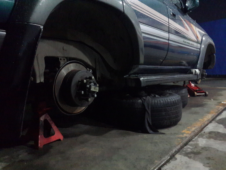

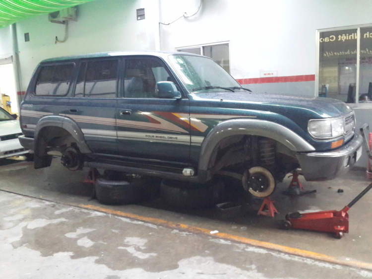

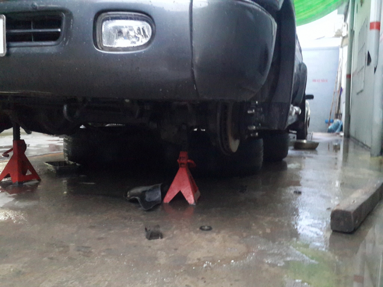

em CHỜ Ngài kèo bộ lò xo genuine này! Ngày lên xong em đủ lúa lên luôn theo.hôm qua giờ em lăn ở dưới gầm, phát hiện chụp bụi rotuyn càng A đứng trên và dưới bên tài đều bị rịn mỡ ở mép, chắc là bị nứt nhẹ rồi. Chụp bụi láp trong bên phụ cũng bị xì mỡ ở đầu chụp (thân thì ngon lành), chuẩn bị tốn thêm 1 ít.
Có bác nào chạy lò xo OME 2865 với phuột zin chưa ạ, em thấy 2865 có 167USD http://www.ebay.com/itm/141622131241?_trksid=p2055119.m1438.l2649&ssPageName=STRK:MEBIDX:IT , có hơi nặng nhưng ship về vẫn còn rẻ hơn cặp của hãng báo giá 8.9tr (chưa VAT).
hay mua cặp 2860 của vulcan cho nó lành, http://shop.vulcan4x4.com/product_p/2860.htm 2860 thấy xài chung land80, 100 luôn, ko biết có bác nào chạy cặp này chưa
