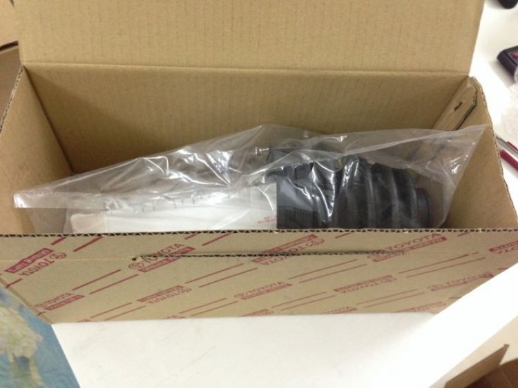

chụp bụi trục láp trong hãng không đắt mà chất lượng thì quá tuyệt
Khuyên bác nên thay trong hãng món này. Hàng chợ giời em nghĩ tiền nào của ấy bác ạ!
Ok thanks các bác. Em thay luôn mấy cái ống cao su cho yên tâm.

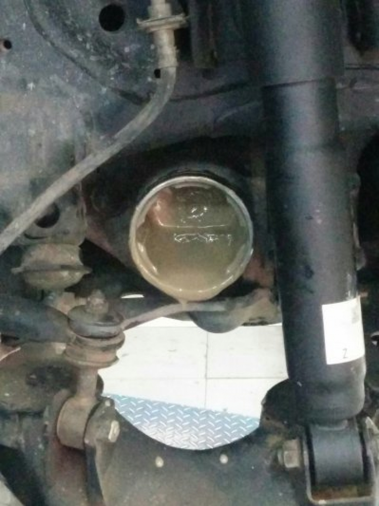

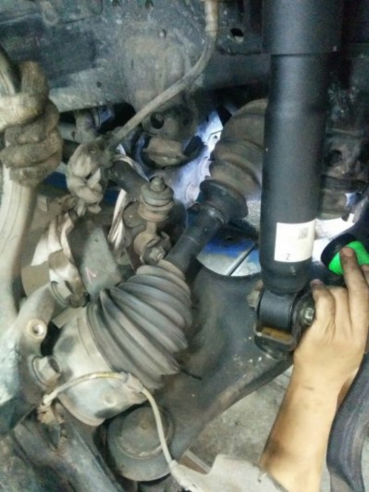

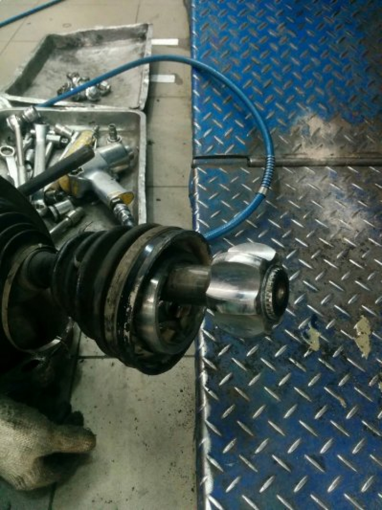

Lên cầu phát hiện xì mỡ trục láp. Mai lại đi xử lý tiếp.
Theo các bác em nên vào hãng cho nó thịt hay vào đặt đồ rồi mang ra ngoài làm.
Hôm rồi bác nào vừa xử lý vụ này cho em xin ý kiến quý báu. View attachment 416164
Của bác bị nhiều hơn của em mới rịn nhẹ thôi, em mới thay chụp láp trong bên phụ. Chụp láp trong trong hãng báo giá em 1.6tr. Em mua từ US rẻ hơn rất nhiều tiền hàng có 30$, về đây chắc tầm 800k gồm cổ dê, chụp, và mỡ luôn. Hay bác hỏi bác Phương taobao xem có rẻ hơn ko

Mỡ nhão

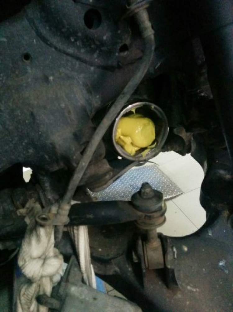

Mỡ mới
Thợ xem nó bảo bị tụt và hở cái kẹp gì đấy. Cái chụp bụi chưa rách. Vậy có phải mở ra bơm thêm mỡ vào không hay thay cả cụm hả bác.

Bệnh nhẹ nên làm ngay để nó đổ nặng lúc ấy cũng phải thay cả cụm thì lúc ấy mới thực sự là phí tiền.
"Mấy chú thợ với cố vấn trên hãng nó nói em kỹ như anh cứ chụp bụi mà hơi nứt mà anh cứ thay như vầy có mà đi hết đời xe phần cơ khí bên trong chắc cũng chưa ăn thua". Chết là do ẩu để nứt to, cát và nước chui vào nó sẽ trộn cũng mỡ bò phá tan các đầu chùa cơ khí---> TÈO :)
Còn thước lái chay nhớt thì cũng chỉ cần thay bộ phốt gin là ngon lành, không thay nó tét ra, cát lọt vô đi toi cây thước thì ra thóc 37tr chưa VAT :)

Mỡ nhão
Mỡ mới
kiểm tra kỹ nếu chỉ hở cổ dê thì thay cổ dê mới nhưng cái này em elaf khó vì cổ dê của loại này là loại bóp chết 1 lần thôi nhưng có lẽ hãng nó không bán rời riêng cái này mà nó đi chung với bộ chụp bụi gồm 2 cai cổ dê
