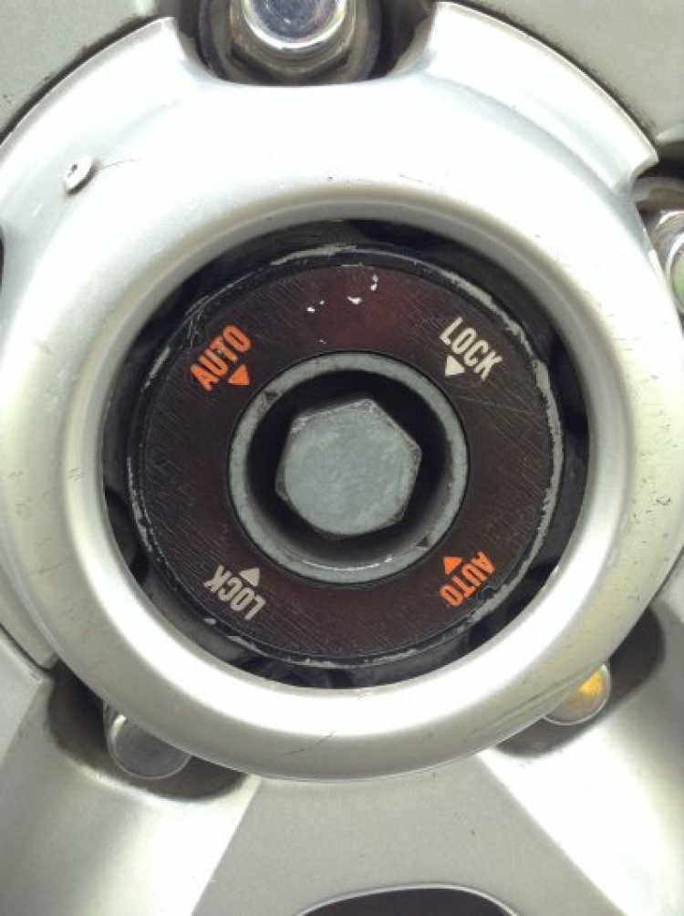

các bác cho e hỏi cái hub này sd sao ah ? vì xe e hiện tại là auto như hình , vậy khi nào mình sài lock ah
ở chế độ Lock, nó luôn khóa bánh với láp
Còn Auto thì nó sẽ tự động khóa bánh và láp khi bác gài cầu, còn không gài cầu thì nó thả.
Bác cứ để Auto là được, trừ trường hợp bác đi đường xấu, cần cài cầu liên tục mới xoay qua Lock!
