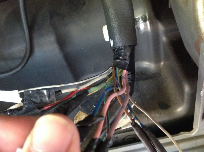

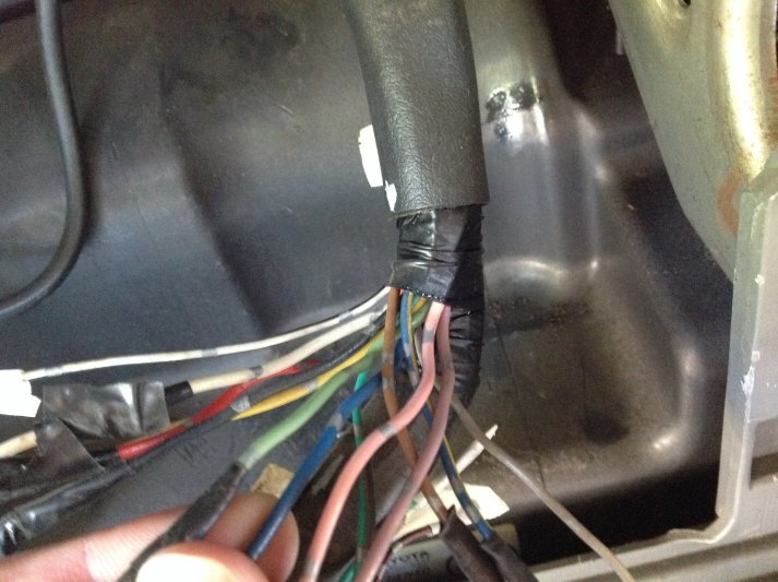

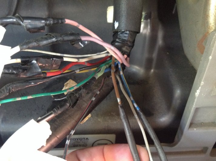

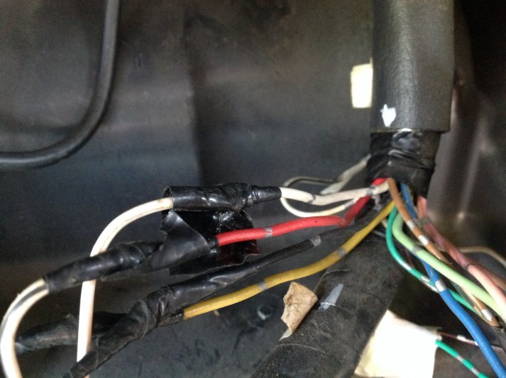

Thay đầu CD Land 2002 ldvn.tháo táp lô ra thì có 1 đống dây phía sau tổng cộng 17 sợi theo từng màu,và chấm ( 1 or 2 ) .loa trước gồm :nâu chấm bạc ( cb),tím môn cb,xanh lá lợt cb,xanh đậm cb .loa sau gồm : tắng,đỏ,vàng,đen tất cả 1 chấm. Nguồn : xanh đậm sọc vàng 2 chấm + vàng cd, nâu 2 chấm + đen cd. ghi đồng mờ 1 chấm + đỏ & cam or dây còn lại của cd.cuối cùng còn dư ra 3 sơi ,trắng sọc đen,đỏ bầm sọc đen 2 cham ,xanh lá đậm 2 chấm.
