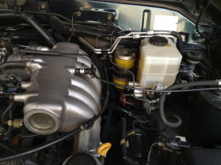

thời gian giữa 2 lần nhấp là khoảg bao lâu bác ? mình nhấp nhanh liên lục hay giây 1 đạp 2 nhả và giây thứ 3 là đạp ahkhi nó hết reee bác thử đạp thắng xem đc mấy cái thì nó bắt đầu chạy lại nhé.nếu đc từ 7 cái trở lên là OK còn dưới 7 cái là chuẩn bị 80 chẹo ạ
muốn đạp sao thì đạp, miễn đạp 1 phát là tính 1 cáithời gian giữa 2 lần nhấp là khoảg bao lâu bác ? mình nhấp nhanh liên lục hay giây 1 đạp 2 nhả và giây thứ 3 là đạp ah

báo cáo các bác e bỏ ly cafe về bx thử thì . mỗi giây e đạp 1 cái thì đuok 5 phát , bơm kêu 6s hết reeee , e thử 5-6 lần kết quả như nhau ahhhh . bộ bơm tào lao của e đây
Còn TỐT lắm nha bác!báo cáo các bác e bỏ ly cafe về bx thử thì . mỗi giây e đạp 1 cái thì đuok 5 phát , bơm kêu 6s hết reeee , e thử 5-6 lần kết quả như nhau ahhhh . bộ bơm tào lao của e đây
