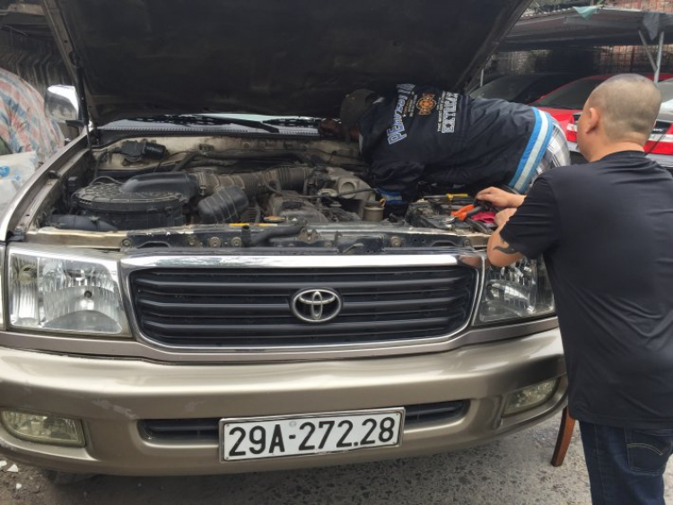

Tớ vừa thay ống nước vào giàn nóng bị nứt ở chỗ Bạn Sơn Bà Triệu. Thk Bạn Sơn Bà Triệu nhé !
Tớ theo dõi này, thấy tự dưng nhiệt độ máy tăng, tự kiểm tra .
1. Thấy két nước phụ hết. Đổ thêm đầy két.

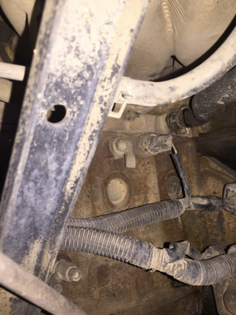

2. Thấy có vết nước ở chân máy.
LAND CRUISER  FRIENDCLUB (LFC) "Where there were NO ROADS, there was LAND CRUISER"
Gọi điện cho Bạn Sơn Bà Triệu, được tư vấn nên kiểm tra ống nước vào dàn sưởi điều hòa.

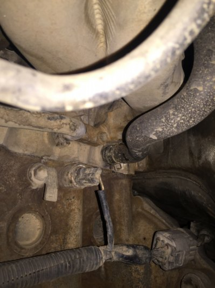

Có một vết rỉ nước nhỏ ở miệng ống !
3. Đang bận nên đổ thêm nước chạy tạm và theo dõi. Hơi liều !
Tốt nhất thấy có triệu trứng hao nước nhanh hơn bình thường một chút thì kiểm tra ngay.

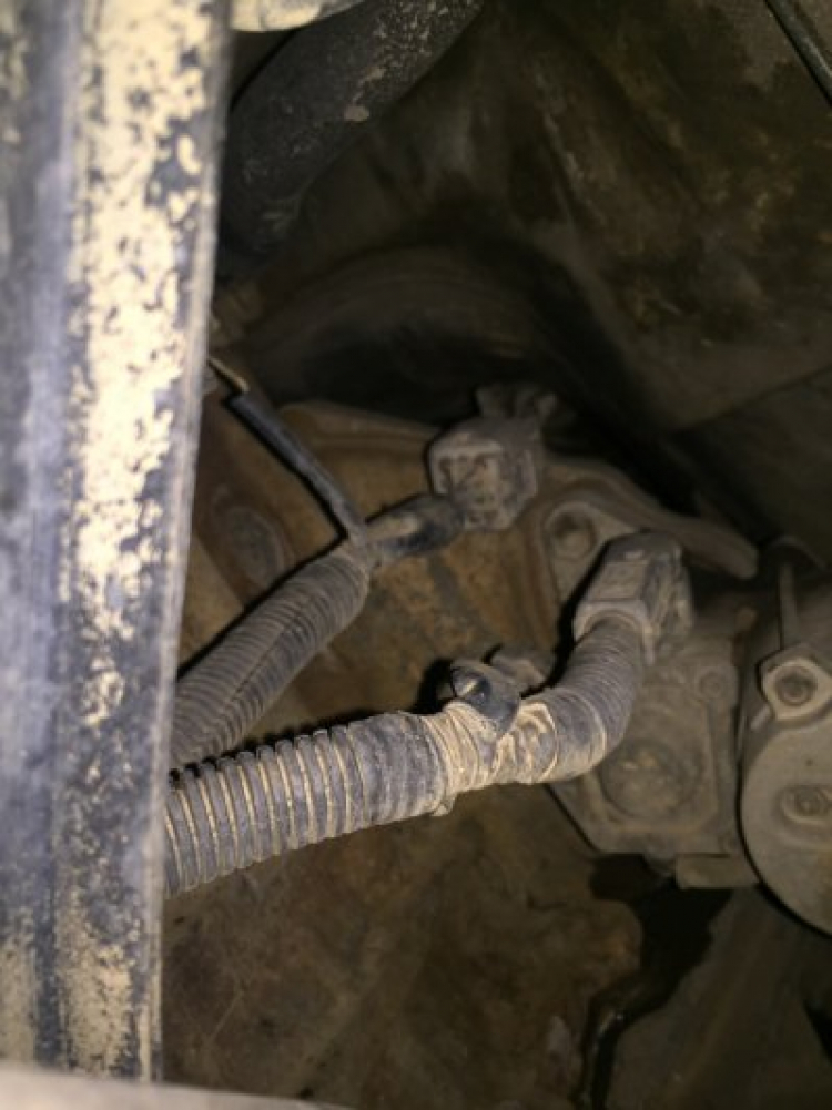

4. Đến 10 ngày sau thấy hao hơi nhanh, kiểm tra thêm thấy vệt nước dài ra và có giọt nước mầu hồng.

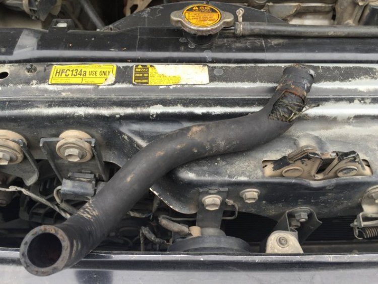

5. Hai tuần sau đi thay ống. Bạn Sơn thay còn tớ chụp Bạn ấy và cái ống vỡ đã tháo ra.

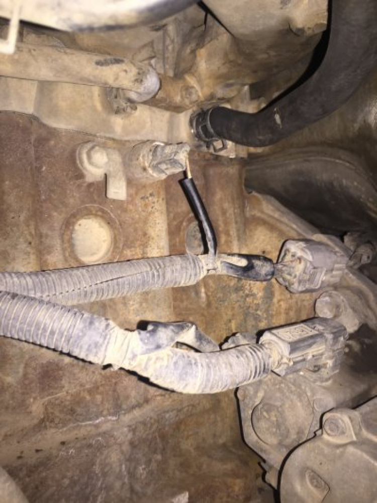

6. Theo dõi. Đi 100km không thấy hao nước nữa. Chụp ảnh kiểm tra thấy rất OK ! Khô cổ ống
Đế máy không còn ướt.
Tớ góp chút kinh nghiệm, mọi người luôn để ý cái nhiệt độ một tý nhé, mát ga-phóng nhanh chẳng may nó bục to là đi quả máy zin ngay. Nói chuyện ngoài với mấy anh em thợ cũng bảo dạo trước có một chú Ỉn cũng đi cả giàn máy do chạy đến khi cháy máy khét mù, khựng lại.
