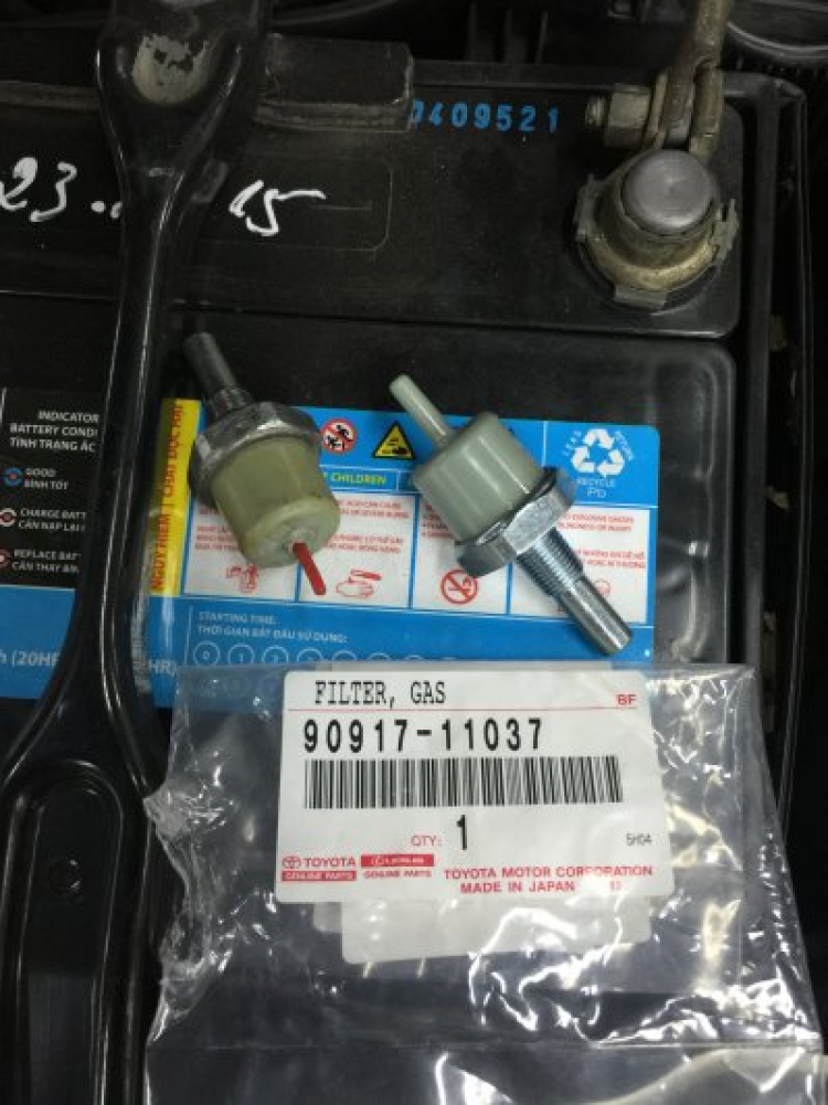

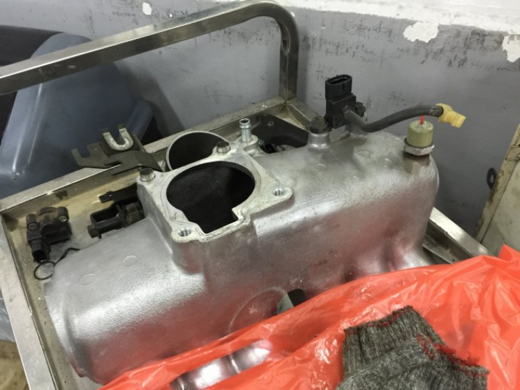

Đường ống thông hơi của động cơ! Em thay cả đôi, một cái 210N, một cái 234N.

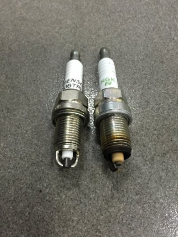

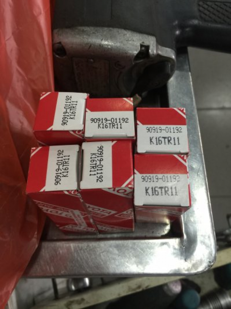

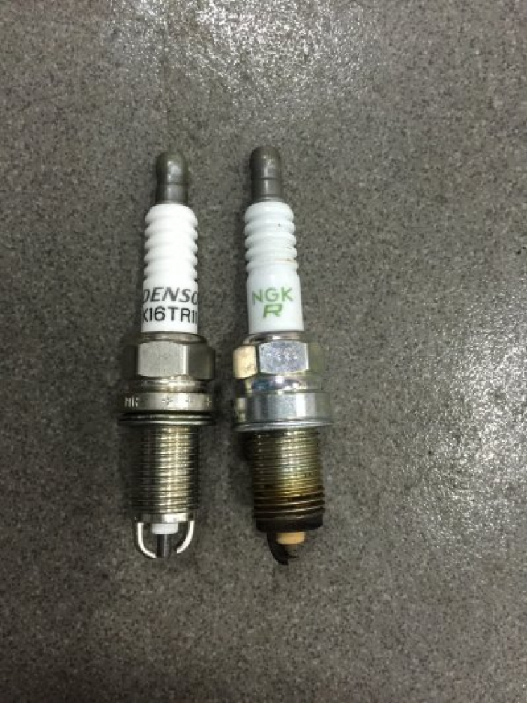

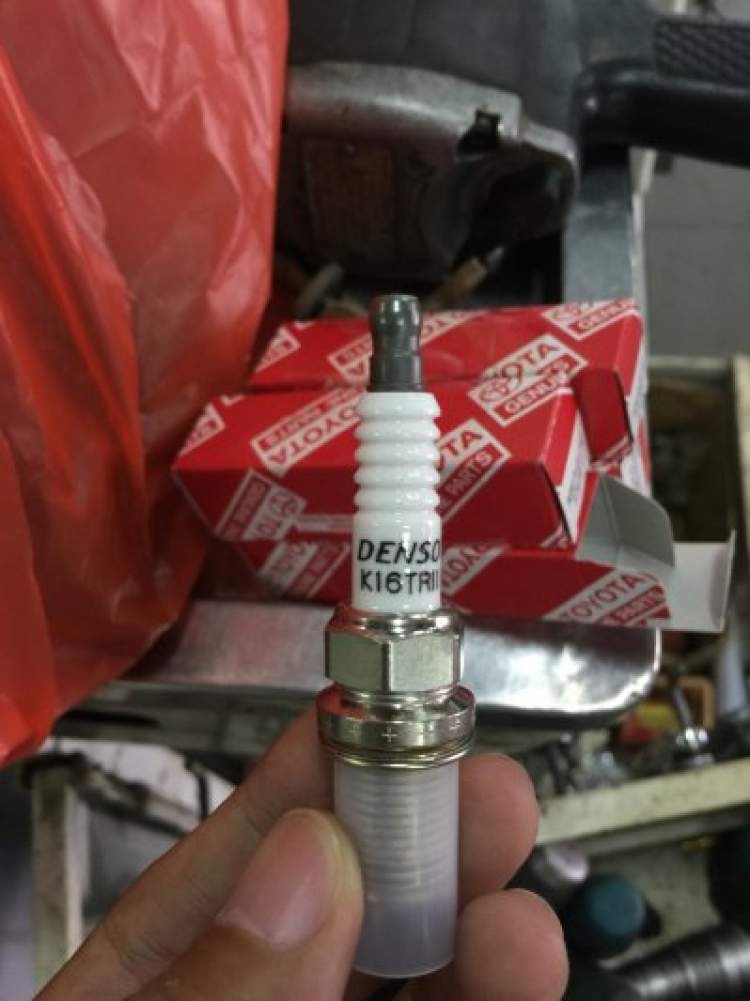

BUGI hả bác???
Thay hàng chính hãng đi là ngon nhất, em nhớ không lầm trong hãng mỗi cái BUGI của LC hai chấu chưa tới 80K/cái ạ.
Còn Nếu bác thích thì vẫn lấy được ạ nhưng BUGI nên chơi hàng theo xe và đúng thiết kế ạ!

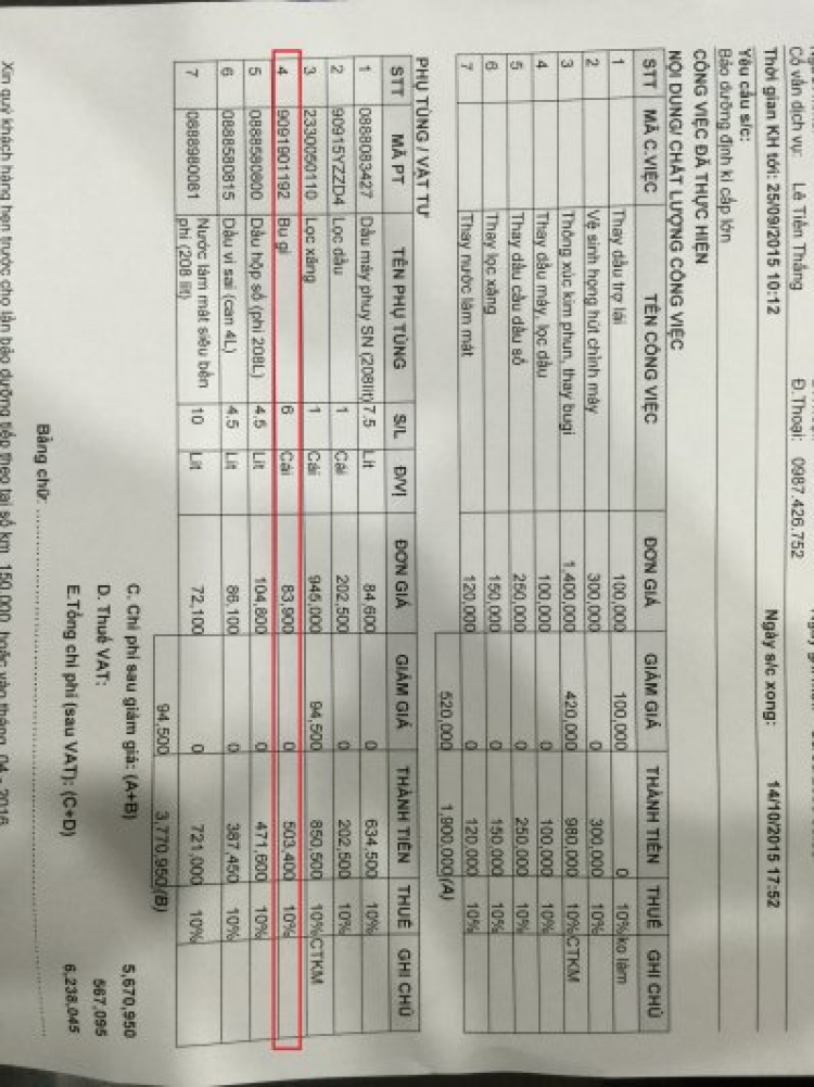

83.900 đ/cái chưa VAT:

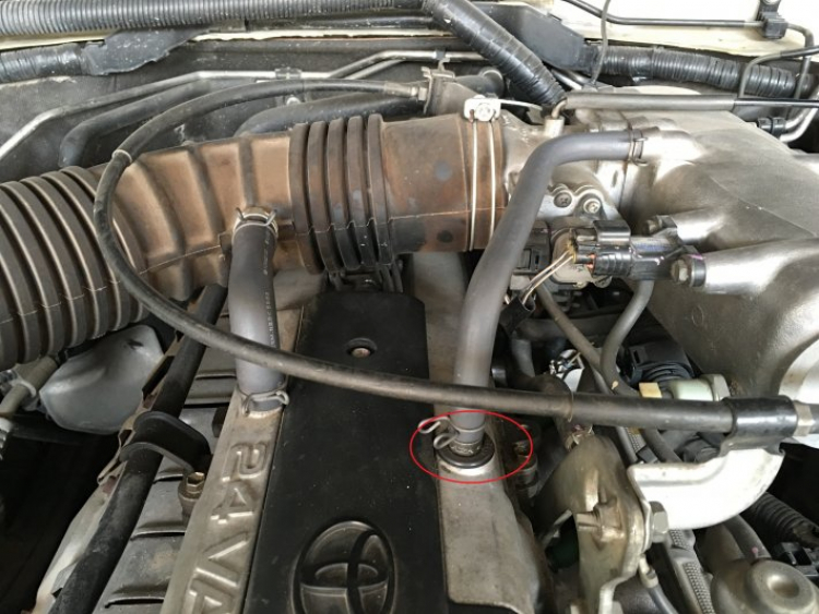

cái van điều chỉnh khí xả động cơ nó bị gì mà phải thay vậy bác?bác chụp hình cái van cho em xem nó nằm ở vị trí nào trên xe ạ

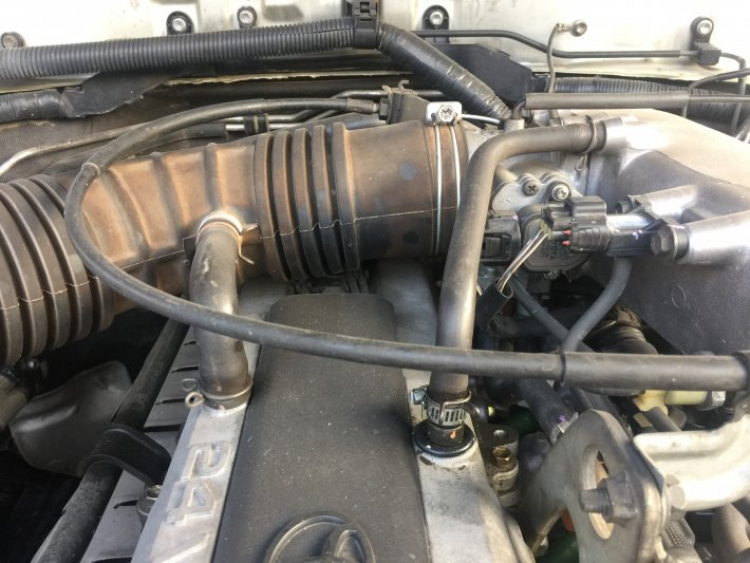

Nó bị hiện tượng rỉ nhớt và do ống cao su bị chai cứng, không còn độ mút nên chủ cũ bắt bằng qoai nhê!
Nó ở vị trí này cụ ợ! Tiện thể em thay cả bộ luôn:
tks cụ.cái van này là van 1 chiều thôi khi đủ áp nó sẽ mở.mà sao toy lại gọi là điều chỉnh khí xả động cơ ta?????Nó bị hiện tượng rỉ nhớt và do ống cao su bị chai cứng, không còn độ mút nên chủ cũ bắt bằng qoai nhê!
Liên quan đến hệ "hô hấp", em còn thay cái này nữa:
