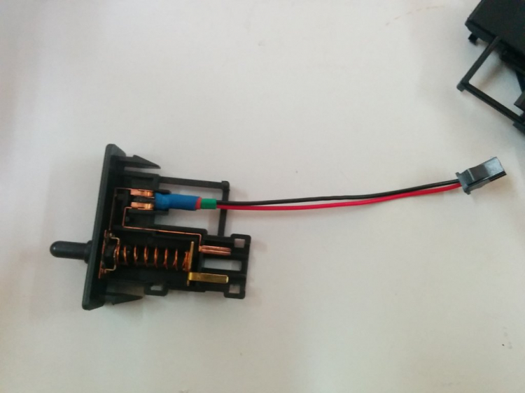

Bữa nay độ nhẹ nhàng cho đèn cốp phụ. Do đuôi đèn nhỏ quá, nên em hy sinh bóng zin bé như hạt gạo :( đập bể bóng, hàn dây vào 2 chân tóc.

Trước đó cũng phải mở cái công tắc có đèn ra ngâm cứu

Chơi bóng LED kích thước thích hợp vào chỗ bóng zin (2 cục keo hơi xấu là để cách điện :D)

Kết quả sáng hơn rất nhiều so với bóng hạt gạo, có đèn nê-on mà còn vàng khè :D

PS: Undo rất dễ, chỉ cần mua lại bóng hạt gạo nên ko bị mất zin nhé :3dcuoi:
