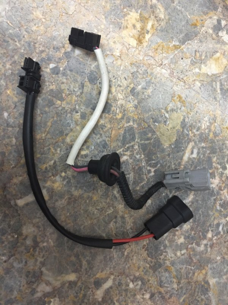

Giờ nằm "tĩnh tâm" nghĩ lại thấy mình vẫn "sai sách" khi sử dụng cái dây chuyển đổi từ chân HB3 (9005) vào ballast.

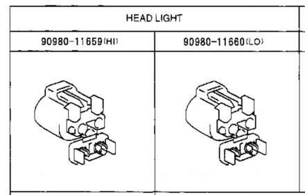

Rất đơn giản, chỉ cần đặt cái jack của 2007, rút pin từ jack HB3 đưa sang rồi cắm vào dây zin gắn trên pha là xong: Mã của cái jack 2007 đây:
Ảnh thật của cái jack đó đây ợ:

Còn đây là dây zin trên pha (sợi có vỏ bọc trắng):
LAND CRUISER  FRIENDCLUB (LFC) "Where there were NO ROADS, there was LAND CRUISER"
Sợi dây này đi theo đèn pha:
Bác @ngtatliem bổ sung chi tiết này vào để đỡ phải mua thêm dây chuyển đổi, mà vẫn toàn hàng genuine chất lượng hơn.
Rất đơn giản, chỉ cần đặt cái jack của 2007, rút pin từ jack HB3 đưa sang rồi cắm vào dây zin gắn trên pha là xong: Mã của cái jack 2007 đây: (Mã HI)

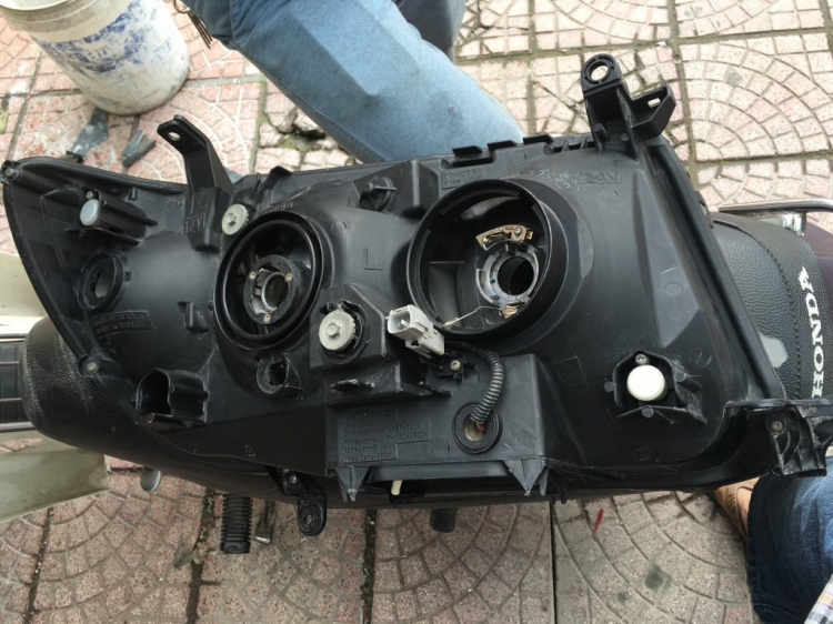

DONE, chả qua là đặt thêm cái HOUSING CONNECTOR Cho đèn pha theo mã đời 2007 thôi mà :)
