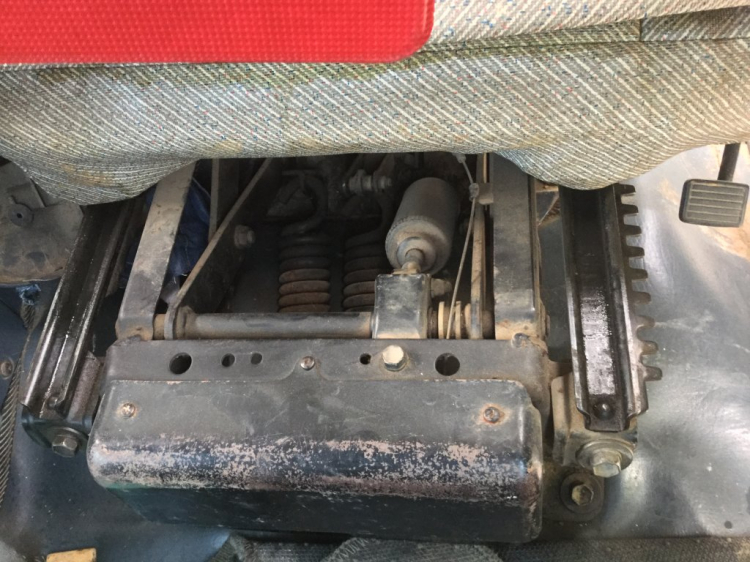

Các bác ơi. Em đang đi em này. 1997, xin từ con ốc, nhưng ngại qoay tay nên độ kinh điện, đồ tầu chán quá. Em tính 2 Phương an xin các bác chi giáo.
1. Tìm mua bộ qoay kinh tay thay lại ( bộ cũ em thay ngoài hn, giờ k biết đâu rồi)
2. Kiếm được tappi cửa đời cao hơn có săn kinh điện.
Em mới vào Sài gòn, chưa biết làm ở đâu. Mong các bác chỉ giáo.

Xe bác ngon quá đời chót Land 80, tiếc là xe chuyên dùng, có 2 chỗ ngồi, nếp bị áp liên hạn cũng không đăng kiểm lưu hành được roài, lên làm chi cho tốn kém ...
