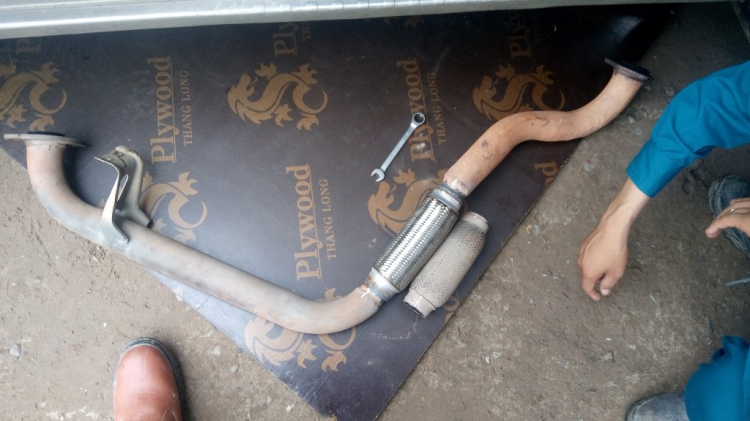

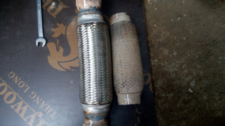

Bá cáo các bác, hum qua loay hoay tháo cái po ra để gắn Turbo thì phát hiện ra đoạn giãn nở nó bị rò, thảo nào khi iem đạp thốc ga em nó kêu như rít thuốc lào, sang nay lại lần nữa tháo pô để thay, iem mua sẵn mấy cái để độ ống pô mới khi lắp đc Turbo, giờ lấy ra dùng tạm, giá iem mua ở trung tâm phụ kiện xe tải có 170k, tự đo, cắt rùi bảo mấy thợ hàn vào, giờ đạp ga hết rít lun, mà iem hàn que xịn 309 đới nhóe.
View attachment 513483 View attachment 513482
