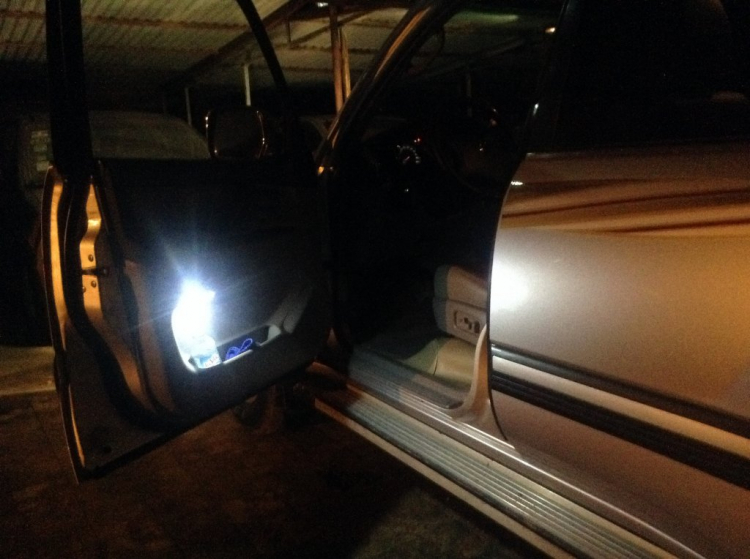

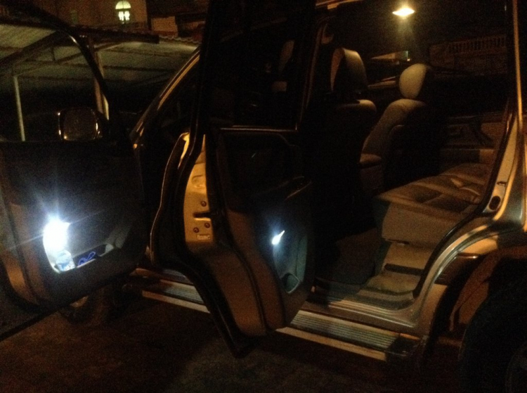

Cái này gin theo xe LX470 mà, vẫn trong tải cho phép của hệ thống điện chuẩn LC thôi Tục Tưng ơi, mấy bóng này hình nhưu LED nên cùng lắm mỗi bóng 2W thôi àlại nghịch dại câu thêm điện đóm ló quá tải chạm chập cháy mẹ cái Điamo máy phát thì toi đó nha tục tưng

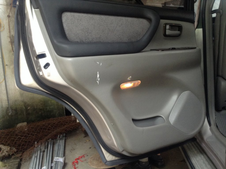

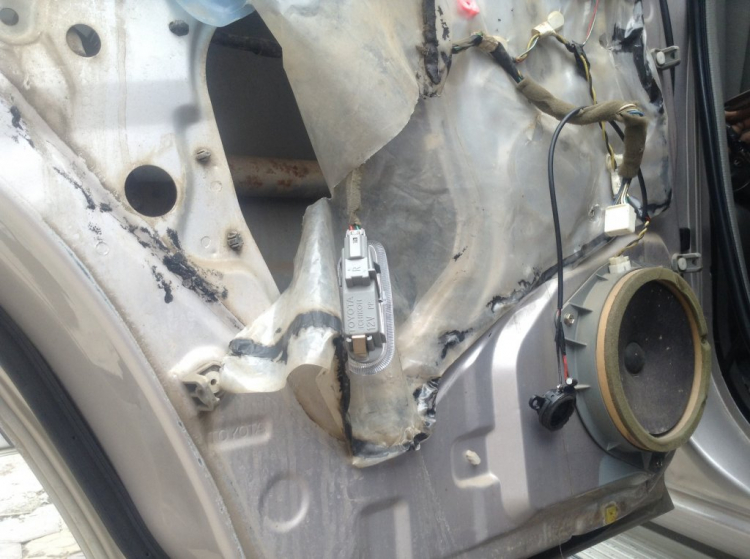

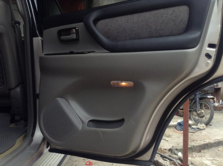

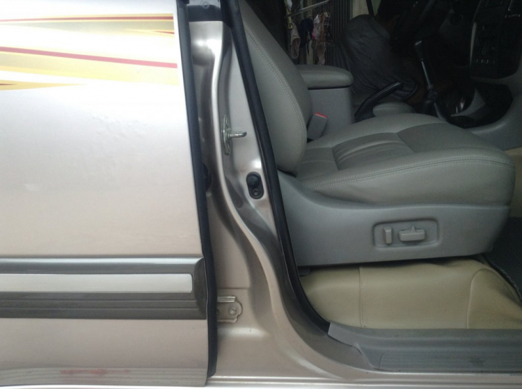

Em nâng cấp tiện ích cho trâu nhà em. - Dán full gioong chống ồn cánh cửa + capo, lắp thêm 4 loa treble 4 cánh cửa, 1 sub basslink 2 + 1 sub gầm ghế 10", lắp đèn soi cánh cửa khỏi dẫm vào cứt. Sau khi dán full gioong em test thử chạy tầm 100km/h đã hết tiếng gió, còn chạy chậm thì ko có hiệu quả nhiều vì xe em cửa và gioong còn rất ngon, em nghĩ cách âm dc khoảng 10-15%. Đèn soi cứt gin tối quá em thay nóng led sáng quắc luôn, nhạc thì với tai trâu của em thấy mãn nguyện rồi
LOa trép bác gắn như nào mà được 4 cái???Em nâng cấp tiện ích cho trâu nhà em. - Dán full gioong chống ồn cánh cửa + capo, lắp thêm 4 loa treble 4 cánh cửa, 1 sub basslink 2 + 1 sub gầm ghế 10", lắp đèn soi cánh cửa khỏi dẫm vào cứt. Sau khi dán full gioong em test thử chạy tầm 100km/h đã hết tiếng gió, còn chạy chậm thì ko có hiệu quả nhiều vì xe em cửa và gioong còn rất ngon, em nghĩ cách âm dc khoảng 10-15%. Đèn soi cứt gin tối quá em thay nóng led sáng quắc luôn, nhạc thì với tai trâu của em thấy mãn nguyện rồiView attachment 533677 View attachment 533678 View attachment 533680 View attachment 533682 View attachment 533683 View attachment 533684 View attachment 533685 View attachment 533686 View attachment 533690 View attachment 533692 View attachment 533695
Em chế nắt vít vào sau cái này, nhỏ gọn ko ảnh hưởng gì đến loa cánh cảLOa trép bác gắn như nào mà được 4 cái???

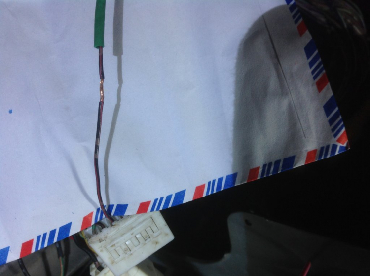

Cái này hôm trước có lão hỏi, em lôi ra chụp, dây nguồn anten, pin số 8 trên giắc nhé!

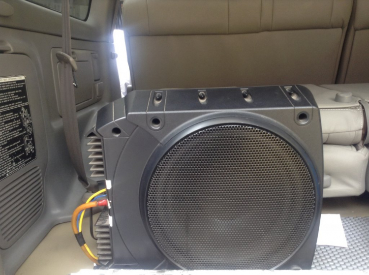

Đợt này a có cắt giắc loa treb không đấy, có mấy cái đồ, chưa tổng hợp để chuyển cho a được! Mà xe a có sub zin à?Em nâng cấp tiện ích cho trâu nhà em. - Dán full gioong chống ồn cánh cửa + capo, lắp thêm 4 loa treble 4 cánh cửa, 1 sub basslink 2 + 1 sub gầm ghế 10", lắp đèn soi cánh cửa khỏi dẫm vào cứt. Sau khi dán full gioong em test thử chạy tầm 100km/h đã hết tiếng gió, còn chạy chậm thì ko có hiệu quả nhiều vì xe em cửa và gioong còn rất ngon, em nghĩ cách âm dc khoảng 10-15%. Đèn soi cứt gin tối quá em thay nóng led sáng quắc luôn, nhạc thì với tai trâu của em thấy mãn nguyện rồiView attachment 533677 View attachment 533678 View attachment 533680 View attachment 533686
sau cái seatbelt hình như là ốp sub xịn!

ở ngoài vỏ giắc nó có đánh số thứ tự Pin hả cụ @Rob Tran ?Cái này hôm trước có lão hỏi, em lôi ra chụp, dây nguồn anten, pin số 8 trên giắc nhé!

Đúng vậy, ngay phần chân, phía dây điện lão nhé!ở ngoài vỏ giắc nó có đánh số thứ tự Pin hả cụ @Rob Tran ?
