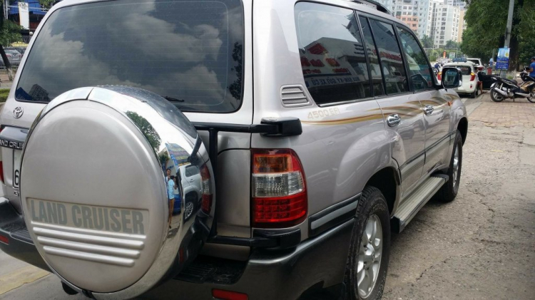

Có vẻ mới ngang xe thôi bác ơi, xe này của bác chêm cỡ 5 phân mới đủ.Phục vụ các bác ko vào phây búc.
Xong, ngon bổ rẻ đi chắc chắn hơn hẳn. Cảm ơn tổ tư vấn tại chỗ @Titicaca, PHÓNG, Hoàng Đình Tuấn, Lương Trung Tiến... và em cảm ơn em đã có lựa chọn sáng suốt thực hiện thành công phi vụ này. Em đã bàn giao thông số, chỗ tiện cho Lương Trung Tiến để tiện cho bác nào muốn độn mông cho trâu thì liên hệ nhé! Em tiện cho xe em cao 2cm nếu cụ nào mông sệ nhiều lên 3-3,5cm loại này vẫn ok. ( thông số là đường kính ngoài 180mm, đường kính lòng trong 145mm, dầy từ 1-3,5cm tuỳ ý mỗi người)
sau khi lắp chạy thử thì thấy chắc chắn hơn hẳn, nhất là leo vỉa và vào đg ổ gà ổ trâu
View attachment 536665 View attachment 536668 View attachment 536669 View attachment 536670 View attachment 536671 View attachment 536672 View attachment 536673 View attachment 536674 View attachment 536675 View attachment 536677
Interchange mấy hồi bácXe a 203 mà cái đèn hậu nhìn lạ nhỉ!
lạ mà đẹp vì nó là đèn 2007Xe a 203 mà cái đèn hậu nhìn lạ nhỉ!
mục đích của em là đệm vào cho lò xo căng hơn đi chắc chắn hơn chứ ko phải vấn đề nâng mông, nếu nâng mông thì em sẽ thay lò xo bà thụt, cai này mà tiện miếng đệm dầy thì lực tì của lò xo với thùng xe sẽ yếu, vòng đệm zin hãng bán có 0,9cm thôi bác à, em tính rồi mình có thông minh hơn bổn hãng thì cũng chỉ nên dùng vòng đệm từ 1-3cm thôi ạCó vẻ mới ngang xe thôi bác ơi, xe này của bác chêm cỡ 5 phân mới đủ.
