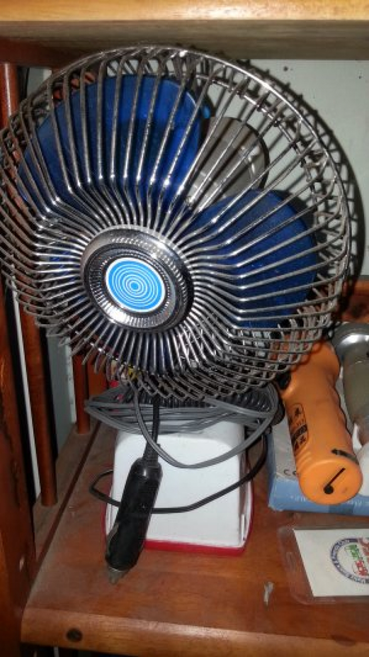

Cái quạt mồi thuốc dùng để thông gió khi chui vô xe vọc phá. Ngoài ra nó còn được dùng để quạt than BBQ dã ngoại với cái bình accu xe máy bỏ ra.

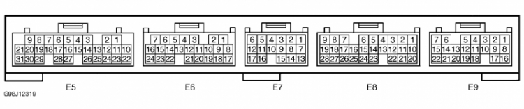

Hic, bể kèo thơm rồi mấy bác ơi. Con ECM trong mấy sơ đồ là ECM của US. Nó phải có đủ 5 hàng jack thì mới áp dụng cái sơ đồ của US được. Con ECM cổ lổ xỉ của LDVN chỉ có 3 jack thôi. Em kiểm đến đời đầu land 100 là 98 ở US vẫn là ECM xịn. Em tình nghi là LDVN dùng ECM từ thời land80 cho con 2004 !!!

Land 100 LD sử dụng động cơ: 1FZ-FE MT. Các phần mềm đa số hổ trợ 1FZ-FE AT nên chân cẳng nó tréo nghoeHic, bể kèo thơm rồi mấy bác ơi. Con ECM trong mấy sơ đồ là ECM của US. Nó phải có đủ 5 hàng jack thì mới áp dụng cái sơ đồ của US được. Con ECM cổ lổ xỉ của LDVN chỉ có 3 jack thôi. Em kiểm đến đời đầu land 100 là 98 ở US vẫn là ECM xịn. Em tình nghi là LDVN dùng ECM từ thời land80 cho con 2004 !!!

Tra đúng mã động cơ vô xem thấy có chân ra cho auto transmission là hổng cẳng liền.
MT:
