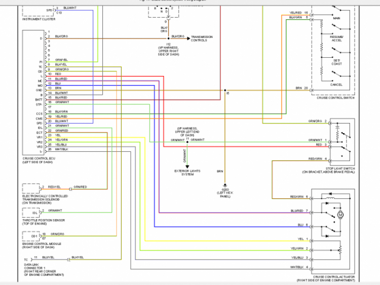

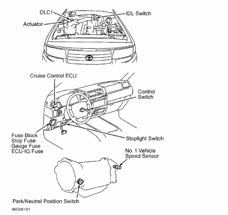

Em xin báo cáo, học theo bác Du em cũng lò mò in xi ton onDemand để nghiên cứu. Như các bác biết rồi, con ECM liên doanh có vẻ như ko hỗ trợ Cu Cần Cho (CC) nên em thử tìm hiểu hệ thống trên land80/LX450h (dùng 1 hộp CC riêng)
Danh sách mấy món trong CC của land 80
Sơ đồ mạch

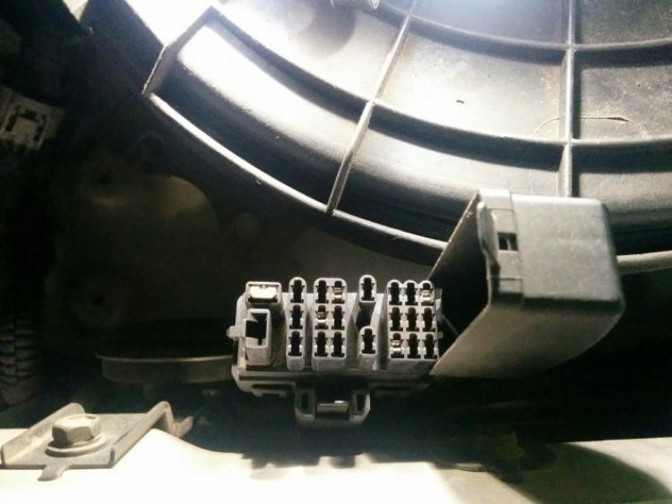

Cổng DLC1, theo sơ đồ thì cần xài chân 11

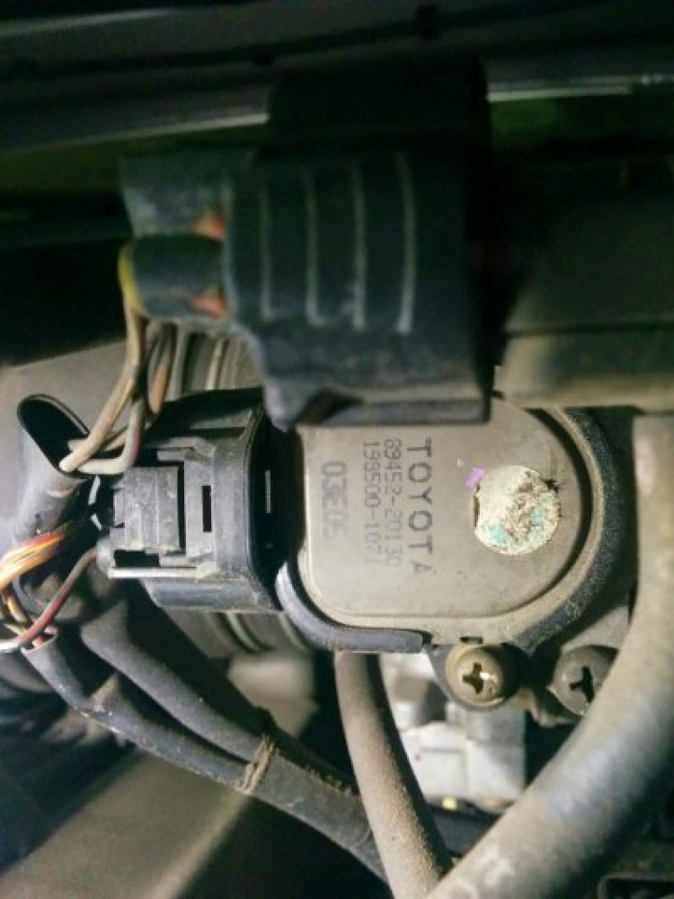

Cảm biến ga

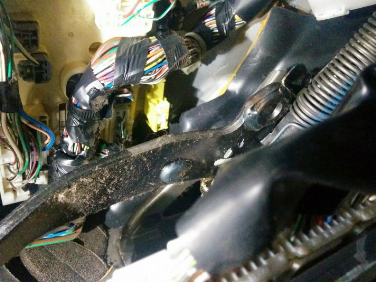

công tắc đèn thắng (cái cục có sợi dây xanh xanh), mình cần nối dây để khi nhấp thắng thì CC bị vô hiệu.

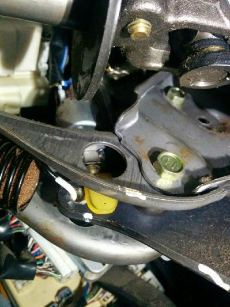

Bên chân côn thì bị thiếu, cái này có thể mua gắn vào, để khi nhấp côn CC cũng bị vô hiệu
Gần đủ sổ hụi rồi, mà em nhảy vào nhảy ra ca pô (to quá) vẫn ko tìm ra tung tích của cục Cruise Control Actuator gì đó. Hình như nó dùng để điểu khiển kéo dây gas. Bí quá em đi thỉnh giáo :3dgoidien: thì được biết land100 nhà mình có cơ cấu kéo gas bằng động cơ điện tử tương tự luôn rồi
---> Nói chung là đã đủ điều kiện nâng cấp CU. Nên em đang quay về giả thuyết ban đầu là hy vọng ECM nó hỗ trợ mà mình chưa mò đúng dây. Mà khổ nỗi mấy cái sơ đồ toàn của Mỹ, ko có sơ đồ nào dùng cục ECM cổ lỗ xỉ của LDVN cả

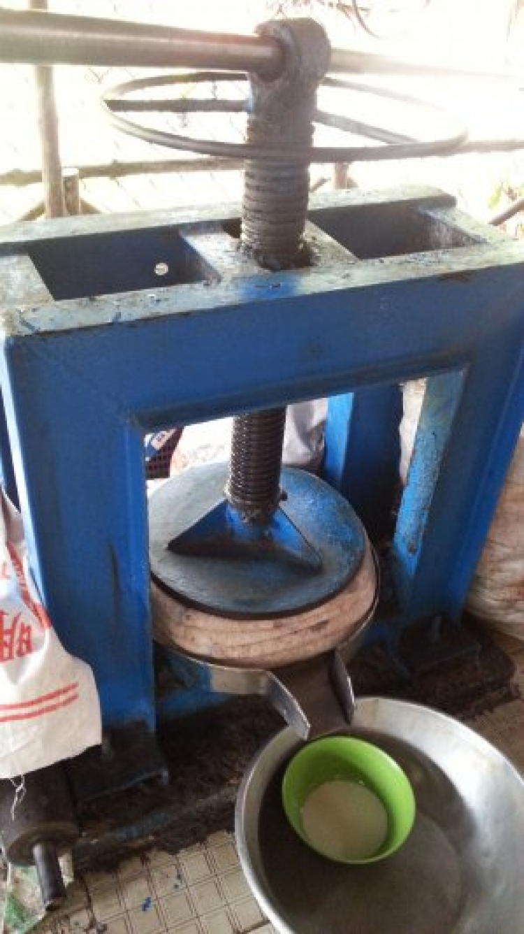

Lò kẹo dừa. Qui trình làm kẹo dừa: lột vỏ, nạo cơm dừa, ép lấy nước cốt, nấu kẹo, vô khuôn và đóng gói.
