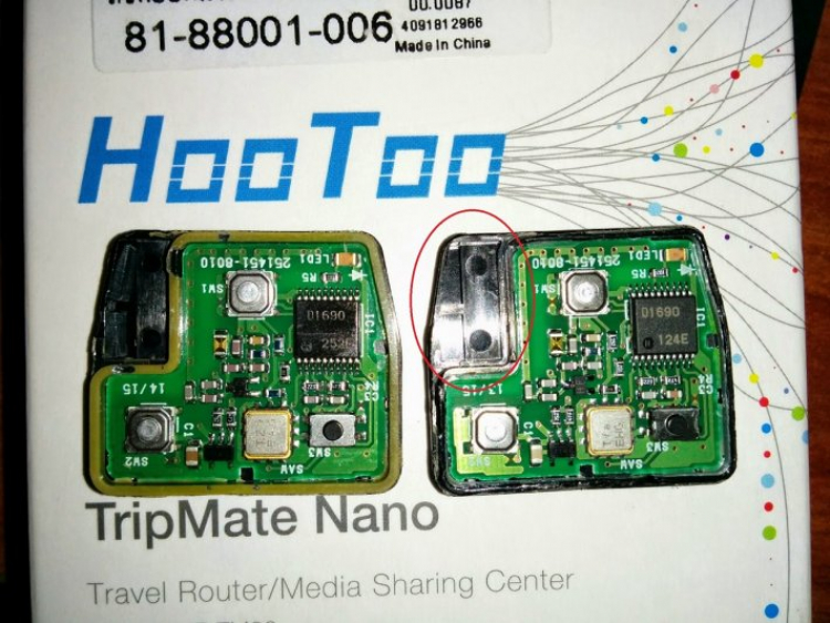

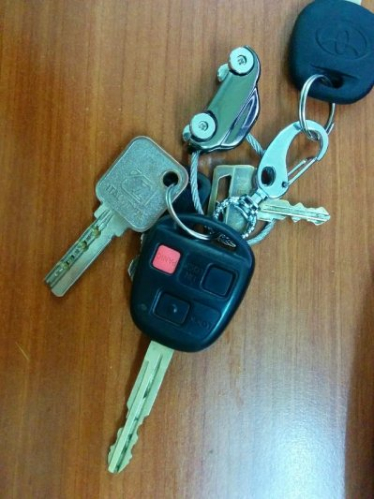

Hồi trước em có mua 1 cái remote 3 nút trên ebay. Mà em ham rẻ nên mua remote của LX470 chứ ko phải của land (thấy nó giống nhau). Bấm xe ko hiểu em đoán là khác tần số giữa LX470 hoặc là ở US nó dùng tần số khác. Nên em tháo cái remote ra, thật ra cái zin ở vn nó cũng có 3 nút và cũng hoạt động bình thường ( nhấn giữ cái nút đỏ ~ 1 giây nó sẽ la in ỏi, dùng để hù bọn trộm từ xa). Nên chỉ cần gắn cái nắp có 3 nút qua cái remote của mình là ngon lành. Chú ý lúc tháo phải dùng máy sấy tóc cho nó nóng + dùng cây nhựa tháo điện tháo để lấy nó ra.
2 cái y xì nhau, kể cả chip remote cũng giống.
Hình 2 cái remote chỗ khoang đỏ là Transponder chip dùng để nổ máy xe. Ghi chú remote chỉ để mở cửa, transponder để nổ máy. 2 con này là 2 con chip khác nhau. Chìa phụ ko có remote, nhưng vẫn có transponder chip để nổ máy.
- Remote dùng RF --> nên có 1 cục nhận trong xe để mở cửa.
- Transponder chip giống như mấy thẻ NFC hay RFID bây giờ vậy (bản chất là 1 mớ anten loằng nhoằng, ko cần pin), để dễ hiểu thì nó giống như mã vạch vậy. Trong ổ khóa con xe có máy quét, nếu để chìa khóa có transponder chip gần ổ khóa (cắm chìa vào) thì xe sẽ đọc mã vạch, rồi so với dữ liệu của nó. Nếu transponder chip đã đăng ký trước đó thì nó sẽ cho phép nổ máy. Transponder chip có nhiều đời, phải cùng đời chip thì xe mới hiểu.
Mấy bước đóng mở cửa post trước đó là để đăng ký remote với cục nhận chỉ để mở cửa.
