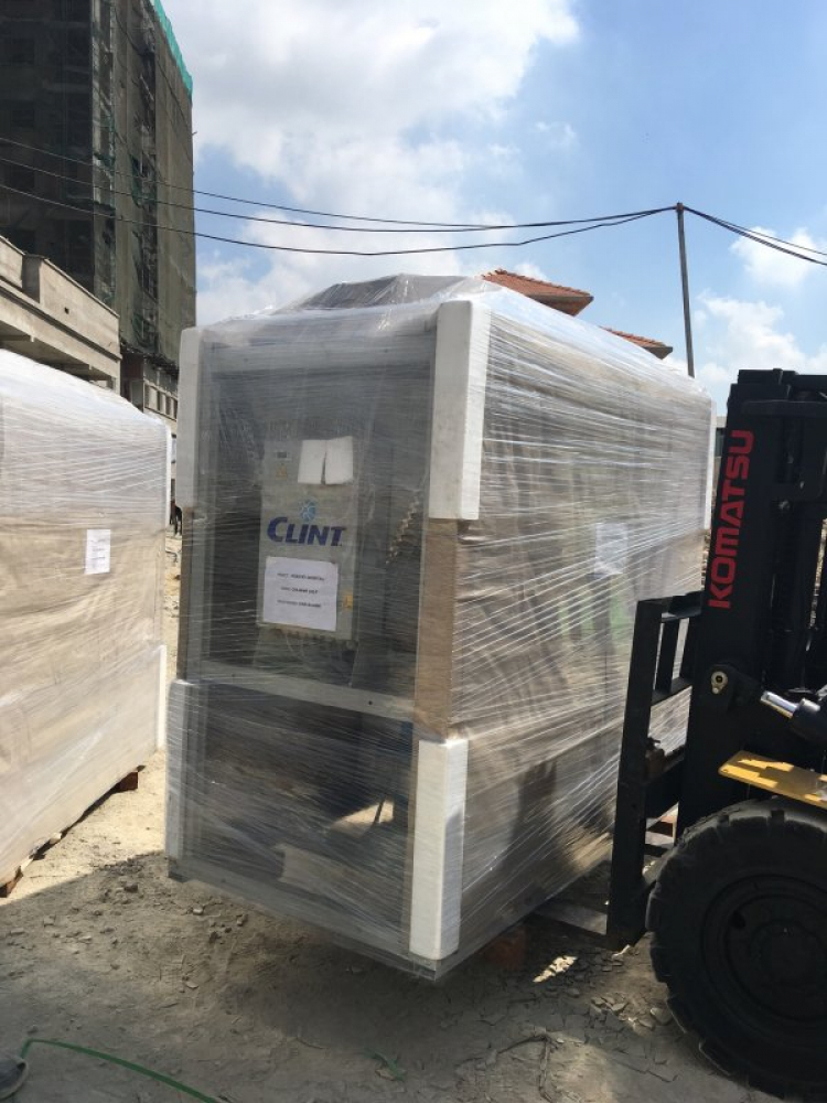

Chiller giờ có hiệu gì của Ý ngon giá cực tốt
CLINT
Em đang làm P. ơi
0903735720
