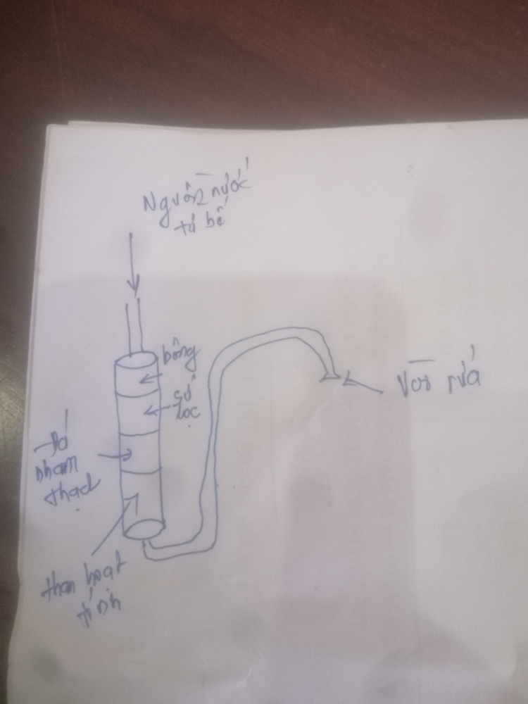

Cái này nhà có đàn ông dạng biết điện nước tý là được, vì trên thực tế trong nước cũng chứa đến 60% vi lượng có lợi cho sức khỏe. Nếu sử dụng hoàn toàn bằng nước khoáng hoặc nước tiệt trùng hoàn toàn cũng lợi bất cập hại. Nếu chỉ đơn thuần ở chỗ xử lý nước trước khi qua vòi rửa thì đơn giản, cách làm như sau(tham khảo thôi nhé)
Ra tiệm điện nước mua 1 ống nước loại lớn (phi 49 hoặc 60mm) và 2 nắp chụp, ra mấy tiệm bán cá mua 1 miếng bông, 2 kg sứ lọc, 2 kg đá nham thạch, 2 bịch than hoạt tính về bỏ vào ống trụ lớn theo thứ tự như hình
Lắp hệ thống lọc nước sinh hoạt cho chuồng cu thấp cấp.
Dùng nắp chụp đã khoét 2 đầu ( 1 đầu cho ống cấp vào, 1 đầu ra vòi) trét keo kỹ để tránh rỉ nước. Sau khi hoàn thành thì cho xả khoảng 1h để bay bớt mùi keo và bụi bẩn ở các loại chất dùng để lọc.
Lấy mẫu nước trước và sau khi lắp lên viện Pasteur để xét nghiệm xem có hiệu quả như thế nào!

Ưu điểm : dễ làm, vật liệu rẻ, dễ thay vật liệu nếu DIY khéo, có thể lắp đặt tại đầu vào của nước máy trước khi xuống bồn chứa đối với nhà đơn lập.
Nhược điểm : lọc được các tạp chất đến micromet, làm giảm áp lực nước xuống vòi. Khoảng 6 tháng phải thay vật liệu lọc.

Xài hệ thống của anh @thietbiloc , khoan thêm 1 cái vòi nước qua lọc ở chỗ vòi rửa chén.
Nhà em đang dùng.
