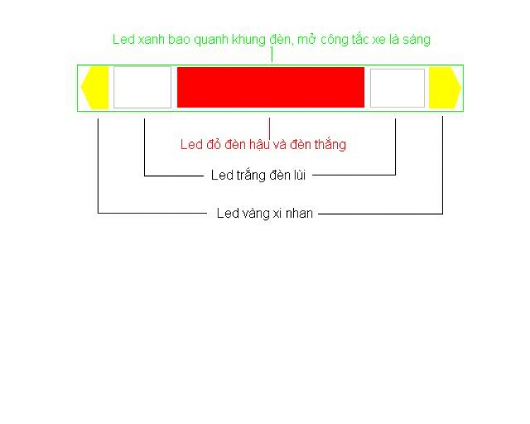

Tôi cũng đã nghiên cứu nhiều về Led, cả loại bán sẵn trên thị trường (những bóng Led xanh, đỏ, trắng, 7 màu cho 2B) và mua Led rời về lắp thành mạch. Tôi đã "Led hóa" con 2B của tôi để "chuột bạch". Sắp tới tôi cũng định làm 1 bảng Led đặt ở kính sau em Sedan của tôi như sau:
Lắp linh tinh cho xe - Phần 7
Mở rộng ý tưởng của bác nhà cháu xin có chút bổ sung:
1. Trên khu vực led Đỏ: Nên để khuyết 1 số bóng led tạo thành dòng chữ CHÚ Ý NGUY HIỂM, Như vậy khi cái mảng đỏ đó sáng thì dòng chữ đó cũng hiện lên (hoặc cài màu khác)
2. Dưới khu vực màu Đỏ: Lắp thêm dòng chữ CÁM ƠN!, Khi nào vượt qua1 xe nào đó, ta bật công tắc thì cái chữ đó sáng lên cho xe vừa cho ta vượt nhìn thấy sẽ phấn khích, Lại tỏ ra ta là 1 xe biết điều và lịch sự.
