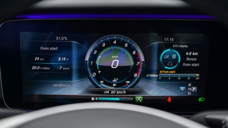

Lắp thêm bộ giới hạn tốc độ Lim (Limited speed)
Em thấy trong thời gian qua việc kiểm tra tốc độ (cũng như phạt nguội qua tốc độ) làm rất mạnh mẽ. Có bộ giới hạn tốc độ Lim như một số xe (Koleo Renaul, Ford Everest...) đã trang bị rất có lợi để tránh lỡ đãng mà quá chân ga lại bị các anh csgt hỏi thăm.
Em thấy diễn đàn rất ít thông tin về nội dung này.
Em xin hỏi các bác có lắp thêm đc bộ Lim cho xe không, xe em Nissan Xtrail 2.0SL 2019.
Thanks các bác!

Đây là điều cần nên có, nhất là trên cao tốc, dù bạn có đạp cách mấy, xe vẩn cứ lì ra đến vận tốc mà bạn để, còn độ được hay không tôi không dám nói, có điều là cần có cruise control trước thì trong ECU có thể có chức năng đó. và tôi nghĩ đời 2019 có thể có.Nhưng nói chung là không nên độ, mà thử hỏi ngay garage của Nissan xem có thể có hay không .Thân!

Chuyển qua Mer, đời nào cũng có. Lim/cc có tất, đi nhàn cái thân.

Nhưng không dòng nào có adaptive CC (cruise control bám theo xe trước) vì vướng vụ rada trùng tần số BQP. Có thể lắp bổ sung gói distronic plus giá đâu đó hơn 10k$

cái option hỗ trợ phanh chủ động CPA+ thì sau này bỏ do trùng tần số BQP nhưng vẫn nâng cấp được. Còn cái Distronic + đó thì không con nào có sẵn và nâng cấp được nha bác, giá khoảng loanh quanh 3-4k usd thôi.
adaptive cc nó là gói distronic+ và nó không nằm trong xe Merc VN đang bán nào hết.
còn CPA+ là phanh khẩn cấp, merc 1 vài dòng không có.

Đây là hệ thống độc lập, chẵng liên quan gì đến GPS, cruise, là là do mình mà thôi,
Để bửa nào em đưa các hình em chạy trên nầy nha, xe cùi, bình dân ở châu âu mà thôi. Nên nhớ là cruise control đã có mớí có thể qua phần nầy. còn chư chém ngang thì có GPS đến đó nó hú mà thôi .
Cruise control là để chân mình thoài mái,
Còn vận tốc giói hạn là mình vẩn đạp ga mà thôi, nhưng kh thể qua đuợc vận tốc mà mình cài đặt.
Do đó các bạn đừng lộn lẩn 2 nhiệm vụ nha .
