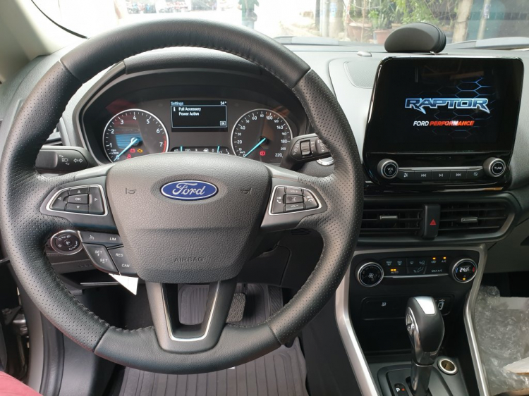

Lắp thêm Cruise Control cho Ecosport 2018
Cảm ơn bác NKD! Loay hoay mất 2 buổi đã lắp đc Cruise Control cho Ecosport 2018 của tôi. Ngoài ra còn mở đc 1 số tính năng khác như Mykey, cảm biến áp suất lốp!
Chạy thử thì thấy CC của Ford hay hơn của mấy xe Hàn. Cc là active tức là nếu set 80km/h thig lên dốc tự tăng ga, xuống dốc tự giảm ga để giữ ở đúng 80.
Không ngờ Ford làm con này quá nhiều Option, tuy nhiên bị cắt giảm. Có thời gian sẽ lắp thêm vài thứ nữa, trong phầm mềm xe có sẵn rồi.
